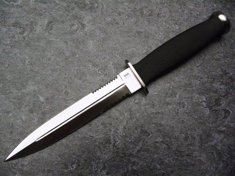

Re: Кинжал "Десантник"
всего делов то - делается точная копия десерт даггера от сог, с двумя гардами, одна как на фото а вторая минимальная чтобы в не хо его апнуть когда нужно и все
Ножны - правильные
Серейтор - туда же куда и путя
Если это гражданская версия и есть боевая с упором - ок
Если нет версии с упором - к путе и серейтору.
Ну и ИМХО туда же и кинжал. Есть хоть какая-то инфа о рукопашных схватках во время АТО?
Уверен, что на 99% он там будет использоваться как инструмент. А из кинжала инструмент так себе.
Вот Андрей Борисович Лисогор как пример удачного армейского ножа приводил немецкий окопник
или такой, только Лисогор противник таких больших гард загнутых к руке
лучше маленькую загнутую в сторону острия
