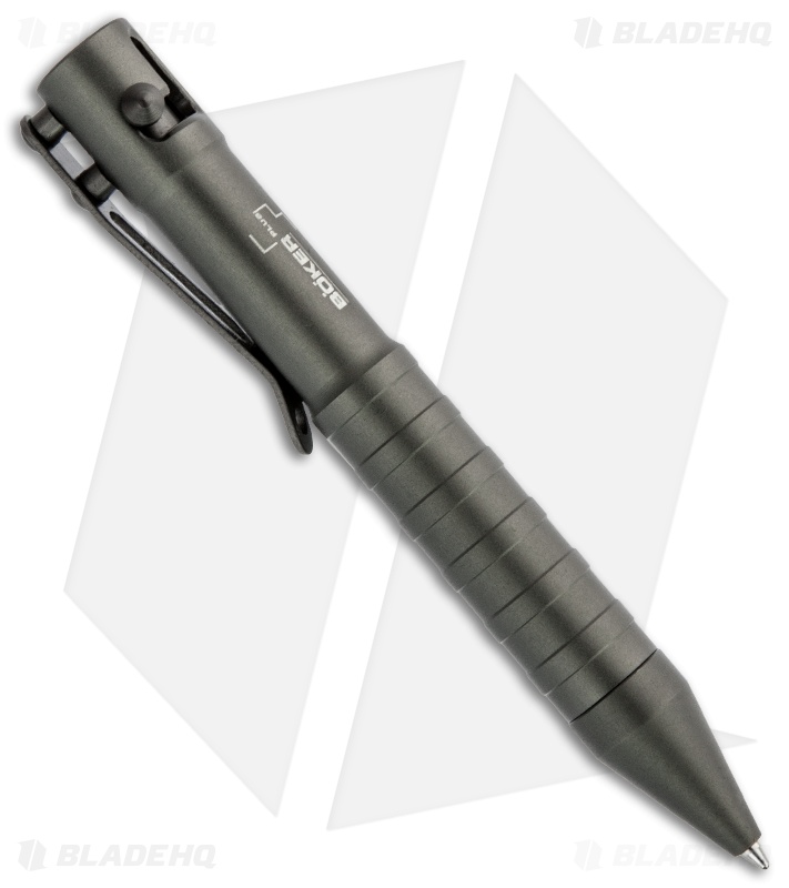

Покупать ручку со съемным копачком не хочется (пишу мало, но часто, постоянно манипулировать со съемом-надеванием колпачка, который в процессе может потеряться неудобно, да и одной рукой это действо не проведешь). Ручкам с поворотным механизмом я теперь не доверяю, так что выбор совсем узок. Придется душить жабу и покупать такую штуку:
http://www.bladehq.com/item--Boker-Plus ... ver--17463
(хотя за что там 40 баксов - конструкция проста и примитивна)

Сейчас немного пообдумывал идею с переделкой остатков ручки в болт-лок, но игра не стОит свеч.
Так что -
А цена такая сравнительно высокая наверное потому, что в болт-локах в основном пока играют авторские ручки, с соответствующими суммами в прайсе, бокер на их фоне дешевка.
