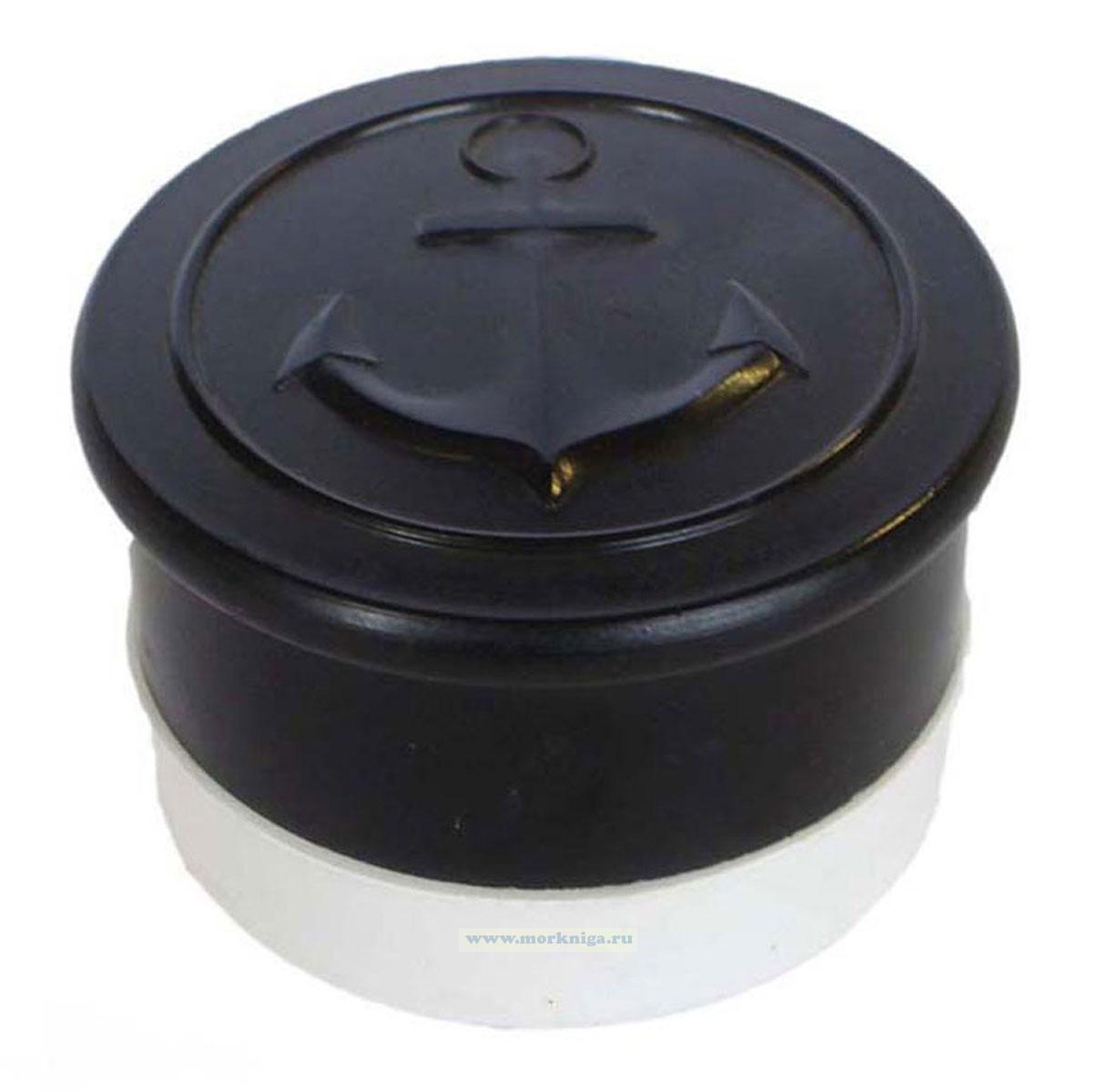

Проточить в красивые таблетки, отличные грузы для морских карт получатся.
Продайте одну, плз.

krapper писал(а):Проточить в красивые таблетки, отличные грузы для морских карт получатся.
Продайте одну, плз.
Не совсем понял...обьясни
Договорились бы...только шайбы в --
Продайте одну, плз.
Чтобы карта со столика не падала, ее грузиком придавливают.

Barmaley писал(а):Р6М5 на грузики?...ну комрад даешь...а х12мф, "У"(какая нить), не подойдет, такой и подарить могу
Главное, чтобы хорошо легированная была.
Тогда не очень сильно ржавеет.

Тогда уж проще нержавейку.Да и купить не проблема.

Ross писал(а):Тогда уж проще нержавейку.Да и купить не проблема.
Токо быстрорез!
