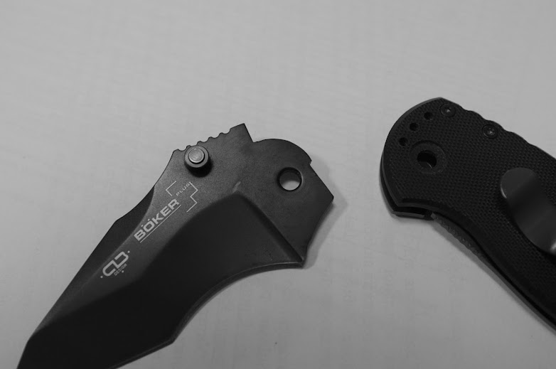

Собственно разлетелся осевой, не знаю что случилось, ничего обнаружено не было. Нож был нормально затянут, тоесть по идее раскрутится не мог. Вопрос, что делать куда бежать? :-D Нужны шайбы и осевой.

Всмысле "разлетелся" - самораскрутился и потерялся, или развалился на части и не пригоден к использованию? :?
Re: Проблема с Бокером от Chad los Banos :(
и фиксатор сразу купить не помешает.
Неизветсно, так как запчасти я не нашёл в кусты улетели, открывался об карман. Неразболтанный был.
На фиксатор сразу посадил, так что очень маловероятно что раскрутился, наверное лопнул, возможно деффект был какой-то.

Обычно отваливается шляпка на винте . Причина наплевательское отношение производителя к мелочам ::t2452:: , (фурнитуре ) . Лопается по резьбе или рядом с шляпкой .
Только в складном ноже все именно на этих мелочах и держится .
Что делать ? Или купить это все ( осевой и шайбочки ) или выточить.

Григорьевич писал(а):Что делать? Или купить это все ( осевой и шайбочки ) или выточить.
+100500
1. Запчасти можно тут посмотреть (ну, или на аналогичных сайтах)
http://usaknifemaker.com/
2. выточить - можно попробовать выточить (заказать, чтобы выточили) аналог старого осевого, а можно - дешево и сердито подобрать винт нужного диаметра + гайку :)
з.ы. Еще можно новый нож купить :)

Выточить это напряжно
Вариант подобрать самый реальный имхо, так как нож не особо дорогой, вопрос где подбирать, у меня даже шайбы закончились :(

Давайте попробую помочь, вдруг получится.
Есть чем замерять отверстие? Дайте диаметр в личку, я проверю свои запасы
О огромное спасибо ::jchurrah::
сейчас точно замерять нечем, буду дома померяю и отпишу в ЛС :)

наждачил ось бокераплюс - там очень зло калёная сталь
das писал(а):наждачил ось бокераплюс - там очень зло калёная сталь
Возможно по этому и сломалась, трещинка была может быть :)
