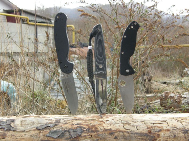

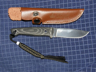

Достал его и поразился какой он компактный, на фотках магаза, он показался сильно крупней. А тут такой себе маленький да удаленький, просто прелесть!
И темлячек в подарок, тоже глаз радует.
В руке сидит немного не привычно и рукоятка кажется тонковатой из-за большого сужения к хвостовику.
Но это помогает его извлекать из ножен, и в прямом и обратном хвате не мешает.

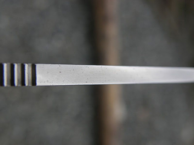

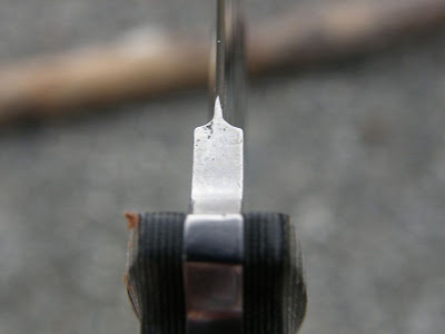

Возле первой втулки, пятно высохшего клея, желтого цвета, на фото не так заменно, по факту бросается в глаза.

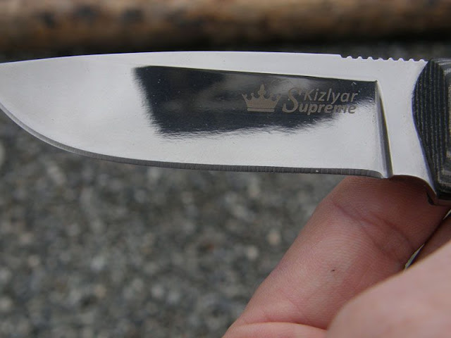

Спуски классно и ровно выведены, а вот заточка - классика Кизляра =) Что для меня большого значения не имеет, все равно буду перетачивать.
Спуски как то странно полированы, такого нигде не встречал. Они гладкие, но в тоже время в какую то рисочку-полосочку, причем продолную.
И везде по металу какие то точечки, причем на разных плоскостях, возможно остались после грудой промышленной шлифовки.

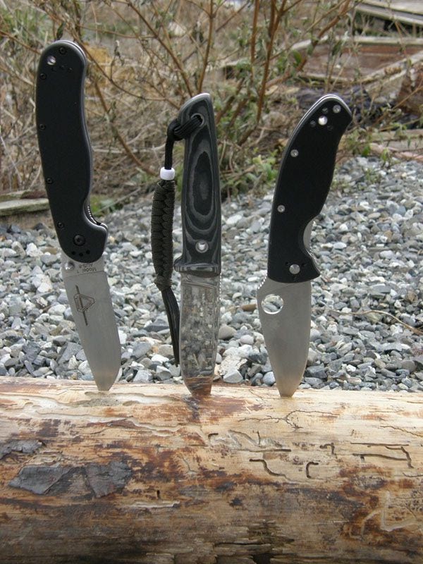

И пару фото с более старыми и уже популярными братьями ножами =) чтобы понять какой он компактный и не большой.

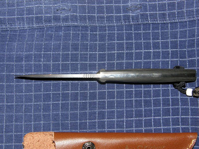

По геометрии меня не смущают высокие вогнутые спуски, так как при прямых при такой толщине и ширине клинка, рез был бы хуже.
Сейчас режит очень комфортно, даже с заводской заточкой.Из коробки кстати бреет.

ножны какие-то мохнатые :) спуски-то какие? по фото ощущение что вогнутые...

Спуски вогнулые, погадите, я еще не все выложил, случайно вместо предпросмотра нажал отправить.
5 мин и все будет.

Ножны - шедевр...

Ножны тоже не понравились.

Ножны мохнатые не гуд. Такая же лажа на китайском ноже Кольт Хантер.

По поводу обработки поверхности спусков хотелось бы отметить - это врядли заполированные царапины после черновой шлифовки.
Давайте рассуждать.
Спуски вогнутые. Значит это не могут быть заполированные риски от абразива - поскольку технологически обработка идёт поперек клинка, а не вдоль.
Если верить некоторым источникам, такая поверхность может образоваться на подобных сталях если полировать мягкими полировальниками с сильным нажимом. Логика происходящего следующая - сталь в которой много твёрдых фаз истирается не равномерно (если мягкий полировальник и сильный нажим).
Аналогия для понимания - цемент с щебнем в качестве покрытия ведёт себя так же - более твёрдый щебень истирается медленно, а цемент быстрее, так постепенно щебень станет выше уровня цемента.
Почему именно с мягким полировальником - мягкий полировальник может огибает выступающие на поверхность твёрдые частицы, и съедать мягкое вокруг.

Почему тогда не на спусках, зеркало хорошего качества без каких либо рисок?
Или мягким полировали только спуски?

Та с полировкой все хорошо. Просто поверхность спусков не была подготовлена, т.е. она не ровная. Финишная полировка хорошо выполнена.
