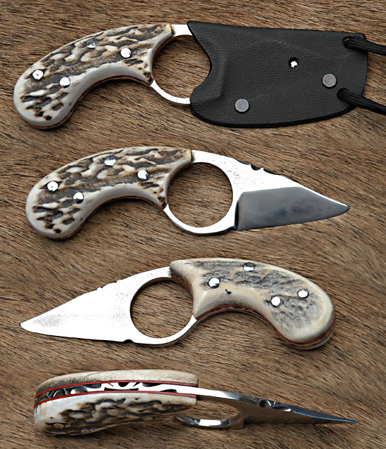

Темка стихийная, на эмоциях. Сегодня путем заумных хитросплетений получил этого брутального малыша. Посколько слогом техническим не владею, наклацал мыльницей 2 десятка фото, которые и прилагаю.
ТТХ (с сайта, с моими коментами)
Полная длина 133 мм (132мм :) )
Длина клинка 69 мм (по обуху до рукояти)
Толщина клинка 4,2 мм ( :) )
Ширина клинка 32 мм (32,5)
Длина рукояти 65 мм (64мм ::acute:: )
Толщина рукояти 12 мм ( :) )
Материал клинка Сталь D2
Обработка клинка Сатинированный
Твердость 61-63 HRC
Материал рукояти G10
Конструкция Хвостовик идет по всей длине рукояти
Ножны/чехол Шейные ножны из G10 с зажимом клинка
Комплектация Нож, чехол, шариковая цепочка, международный гарантийный талон, подарочная коробка
На словах скажу. Задумка классная. Материалы клинка рукояти и ножен зачетные. Нож в моей руке (ширина ладони 10,5см.) лежит очень удобно.Вход-выход в ножны в меру тугой, с сухим таким клацем ::acute:: . Держится нож в ножнах довольно крепко,но при встряхивании немного тарахтит. При сильном вструсе вылетел :-( Но думаю это уже экстримальная ситуация.
Еще пара ложек дегтя. Заточка в принципе на троечку. Бумагу рвет, за волосы на затылке не цепляет. Опять же РК с с обеих сторон разная. Обработка клинка тоже сделанна как бы без особого старания. Есть пара пятен "лишая". В частности на кольце-чойле около рукояти остался необработанный участок. Учитывая каррозийность стальки D2 сие считаю неприятным конфузом. В общем, при выборе надо обращать внимание на обработку, не думаю, что все ножи с такими лысинками.
Для себя сделал вывод, что с ножем не ошибся. Косячки не значительные, то бишь устранимы. В основном нож приятно погрел душу.
Фотки для сравнения сделал с любимым Топсиком.
Необработаный участок внизу около рукояти
В общем где-то так.
На обзор не претендую, надеюсь кому то поможет с выбором. Указывайте на ошибки, исправлю.

Фреду Перрину хотя бы сообщили, что нагло передрали его Griffe? ::acute::
Видимо нет. Поскольку "Гриф", в любых его вариациях (танто, воуи, ворнклиф, коготь.....) и у любых фирм (например Emerson :=( ) таки называется не Amigo, а Griffe. Как например тот же Emerson La Griffe...
Отмазаться, что мол это не Гриф, тоже как-то не очень... форма клина значения не имеет, у Перрина был даже чуть ли не мачете Гриф.... имеет значение размер и положение отверстия для указательного пальца относительно весьма небольшой рукояти довольно специфичной формы чтобы заполнять пространство внутри сжатой ладони с учётом того, что указательный палец не участвует в обхвате.
Кизляр Amigo Z? Хм, скорее --- La Griffe B(ootleg) :wink:

Остался один вопрос о качестве кизляровской д2.
Мне, почему то кажется, что сталь и материал рукояти китайского производства.
К г-10 вопросов то нет. А вот насколько хорошо сварили и провели ТО D2?
Термичка у "кизлярцев" неплоха,если они её делали сами, а не перепродают Китай.

Такая резкая смена материалов наводит на мысли о смене места изготовления.
Кизляр ли это? Или Кизляр просто надпись?
Хотя это не особенно существенно. Главное чтобы качество было на уровне.
По материалам - "Кизляр" и ранее неплохо экспериментировал со сталями - более того я помню время, когда ножи из Х12МФ стоили как и из 65х13.И,кстати, если задать вопрос производителю или Наталье,как его представителю,то происхождение ножа(или стали) будет разъяснено - мутности за ними не водилось никогда.

У меня это пятый нож от Кизляра. Возникали вопросы по сборке и твердости только в первом НСК Стерх, который Наталья мне без вопросов поменяла . В дальнейшем именно по материалам претензий не было. Кизляр может грешить не аккуратной сборкой или плохой заточкой, но вроде по сталям держится в рамках.
