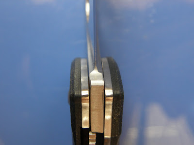

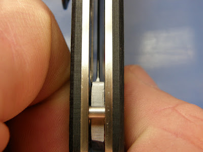

У меня есть в распоряжении 2 Крысы и под этот тест я заказал 1 Тен.
Лайнер до конца в Тене не заходит =(
Спуски у Тена выведены хуже.
Вот это место(пятка клинка) мне вывести так и не удалось.
У Крысы всех этих проблем нет. И пятку клинка наточить на проблема.

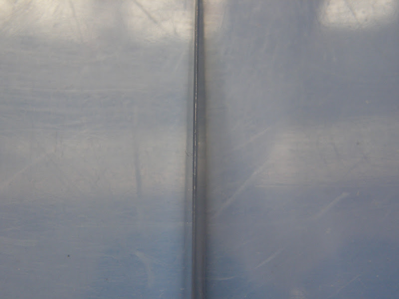

Еще сделал, на сколько мне это удалось макро снимки РК, но на сколько они информативны затрудняюсь сказать.
Rat Model 1(с черными накладками, купленный больше года назад)
Tenacious
Rat Model 1 (с оранжевыми накладками),
Land MC-962
Kershaw G10 Hawk

Jacken писал(а): Лайнер до конца в Тене не заходит =(
На моем тене с лайнером все нормально, заходит как надо!
Serhio
Сообщения: 2947
Благодарил (а): 210 раз
Поблагодарили: 138 раз
Re: Тестирование Tenacious и RAT Folder 1 на канате
Сообщение Serhio »
Было 2 тена. Лайнеры заходили куда положено.
