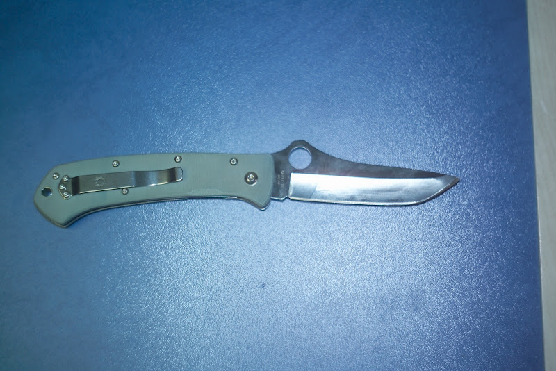

Этот нож я покупал исключительно на полку, так как не являюсь ни любителем танто ни вогнутых спусков ни лайнерлоков :wink:
И я вам скажу что моё мнение кардинально изменилось, использую его для большинства задач (хотя довольно аккуратно) уже две недели и он очень мне нравится :-D
Начнём с ТТХ
Вес: 122 г
Длина лезвия: 98 мм
Общая длина: 222 мм
Толщина клинка: 3 мм
Материал клинка: VG-10
Твердость клинка (HRC): 58-60
Материал рукояти: G10 Gray
Механизм фиксации: Liner Lock
Клипса: Съемная 1-позиционная
Страна производитель: Япония
Нож как видим достаточно крупный. Но ощущается меньше тойже ендуры не понятно по чему :wink:
Первое впечатление "ох какой клёвый ломик" :-D И подозрение что нифига не режет. А вот и нет, режет офигенно, может чуток хоже стреча, а всё дело в довольно тонком сведении и маленьком угле заточки :) При этом сохраняя очень мощный кончик. Сразу скажу что до этого у меня было 2 танто, один колдстиловский вояжер и бокер, также юзал что-то от цркт из серии М помоему М16, так вот они на этот танто похожи примерно также как на милю. Боб Люм очень хорошо режет при этом сохраняет всю свою ломовитость. Первый лом который мне в руки попался с приятным резом так сказать.
Так что в плане правильной конструкции универсального ножа Боб получает 10 из 10 за своё детище.
Спайдерко правда всего лишь 7 из 10 за исполнение l@l
Так как обзор мини напишу что в ноже понравилось а что нет и на этом закончу:
Понравилось
+ Клинок, очень интересно и в тоже время правильная конструкция. Вопервых сделано всё 2мя разными спусками, один вогнутый на 2/3 лезвия и один прямой на кончике, сведение достаточно тонкое и угол заточки маленький на вогнутых спусках и необычайно толстое и угол огромный на прямом. За счёт этого, нож отлично справляется с едой, сроганием дерева, ковырянием и тд. А длины клинка хватает практически для всего. Удобно точится так как лезвие практически прямое. Открывается традиционно за дырку (представляете они сняли в ней фаски :))) ) просто и удобно.
ЗЫ. заточка была матовое зеркало а не традиционные крупные риски :-D Из-за маленкого угла довольно быстро садится но засчёт тонкого сведения резать продолжает нормально.
+ Рукоять, абсолютно простая и крупная, подойдёт для любой руки и любым хватом, тоже зачёт.
+ Лайнер, вызывает доверие
+ Нож отлично лежит в кармане
+ Сталь, я люблю ВЖ-10 отличная рабочая сталька, в меру твёрдая, хорошо точится
+ В целом неплохая сборка
Как видим все основные моменты ножа удачные.
Не понравилось и косяки
- Цена, явно завышена
- Белый цвет рукояти, жутко пачкается.
- Кривоватое сведение кончика, частая болезнь
- Фторопластовые шайбы :shock: , ну это извиняюсь вообще жлобство l@l
- Стальные плашки в рукояти требуют напилинга, так как достаточно острые
- Полное отсутствие фиксатора резьбы
- Непереставляемая клипса, хотя для меня минусом не является и так стоит в нужном мне положении.
Хочу добавить, что нож действительно офигенный, и главный его минус это цена. Его нужно делать поб брендом бёрд из недорогой китайской стали и с минимальной ценой, так как это отличный рабочий нож rt24
Так что если не пугает цена и требуется универсальный рабочий нож, нужно брать пока ещё есть :-D
ЗЫ кстати хвалёная пробивная способность танто миф :smile: Любой другой нож втыкался в деревяшку лучше этого :-D Но нестрашно его сломать.
Фото пока такие, потом постараюсь заменить на более качественные.

Re: Spyderco Lum Tanto небольшой обзор
- Фторопластовые шайбы , ну это извиняюсь вообще жлобство
Весьма плохие признаки ножеделания, причем для спайдерко это вобще позор.

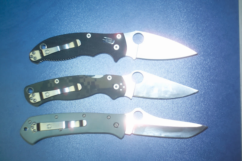

Сообщение Eagle »
Очень симпотный ножик, мне внешне очень нравится, но жаба говорит, что он мне пока не нужен ::mg05::
Надеюсь когда-нить я придушу зеленую и куплю его! :)
Было бы неплохо положить ножичек рядом с эндурой или парамилей для сравнения (или как уже принято в качестве эталона - с крыской :D )
За обзор спасибо! rt24
Codename 47
Да согласен.
Ну насчёт напилинга это у них помоему сейчас всегда, последний нож который этого не требовал была парамиля 2 из первого выпуска это уже больше года назад.
А шайбы меня вообще убили ^^?^^
Eagle
С парой 2 и маниксом 2
Неудачный экземпляр. Изгиб к острию должна быть четкая линза без подводов...
Линзу в дерево втыкать имхо неудобно. Любое милеподобное легко даст фору. Зато ковырять можно без опаски...
Как это :oops:
На всех фотках и видео так, есть подвод :=(
Всё забываю спросить - а накой там в рукояти дополнительный винтик около середины клипсы?
Kenguru13 писал(а):deily
Как это :oops:
Там заточка 2х или 3х видов... Рукояти точно 2х видов... В последний раз очень долго решал какой оставить, а какой отослать заказчику. Хотя оба экземпляра были мягко говоря удачными... Кстати последний раз клин и вовсе был не танто - угол был сточен на заводе и клин по геометрии был немного другой... кста у тебя похоже такой.
Если есть желание, может владельцы лумов сделают хорошее макро первой трети клина в профиль и состороны обуха
и выложат в теме...
MAgTiDo писал(а):Всё забываю спросить - а накой там в рукояти дополнительный винтик около середины клипсы?
лайнер держит :)
Kenguru13, т.е. он тупо вкручен в плашку?
Наверное для усиления прилегания плашки в районе начала платины лайнер-лока :wink:
Сообщения: 7434
Благодарил (а): 719 раз
deily, ну вобщем я так и подумал - лайнеры ведь довольно таки тонкие. Разумно.
MAgTiDo писал(а):deily, ну вобщем я так и подумал - лайнеры ведь довольно таки тонкие. Разумно.
да я бы не назвал его тонким - не тоньше чем на деже, но держит лучше.
лайнер полтора мм даже больше, яб не назвал его тонким :-D
а рукояти чем отличаются?
