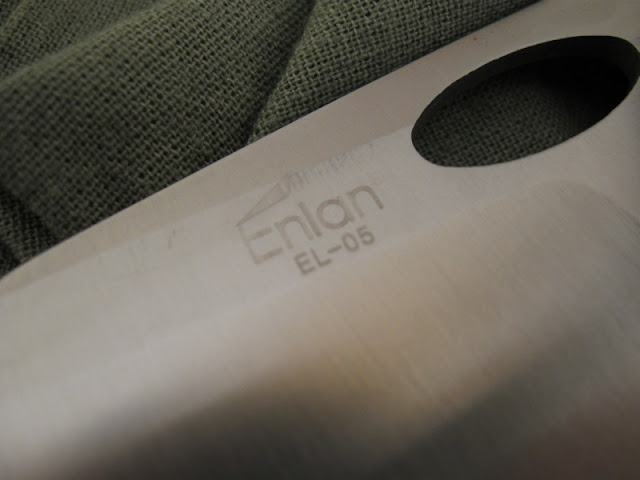

Итак нож у нас руках и он довольно увесистый, 180 грамм для его габаритов - таки много. И это учитывая, что в стальных плашках вырезаны три отверстия для уменьшения веса. не считая огромного отверстия под темляк.
Сухая статистика по габаритам, куда же без неё:
Полная длина ножа - 17,9 см
Длина клинка - 7,3 см
Толщина клинка в самом широком месте, т.е. средняя часть - 3 мм
Толщина клинка по обуху - 2,1 мм
Ширина клинка - от 3,68 см - до 3,12 см
Сведен довольно грубо - 0,78 мм

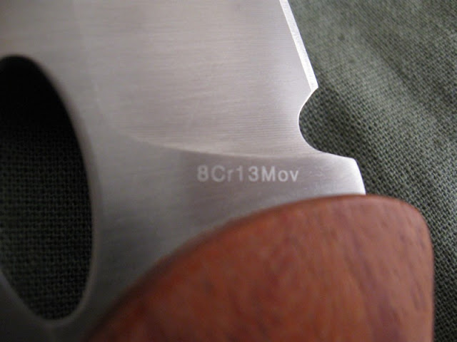

Материал клинка - 8cr13Mov (56-58 HRC)

Кстати про заточку, из коробки нож был заточен на 4 с минусом, бумагу резал, но неохотно, поэтому я его немного подточил на алмазах 400 и 600 грит. Стало намного лучше.
Многие говорят, что сталь 8cr13Mov мягкая как "пластилин". Это конечно фигуральное выражение, которое показывает, что данная сталь, по сравнению с порошковыми заметно хуже держит заточку. На мой взгляд, данная сталь очень похожа по химическому составу на очень популярную AUS-8, она же AUS8A, она же 8Cr15MoV
Эти стали из бюджетного сегмента, однако по потребительскому соотношению цена/качество данные стали одни из лучших (при соблюдении ТМО), и они отлично подходят в плане EDC, порезать еду, вскрыть упаковку, заточить карандаш и т.д. и т.п.
