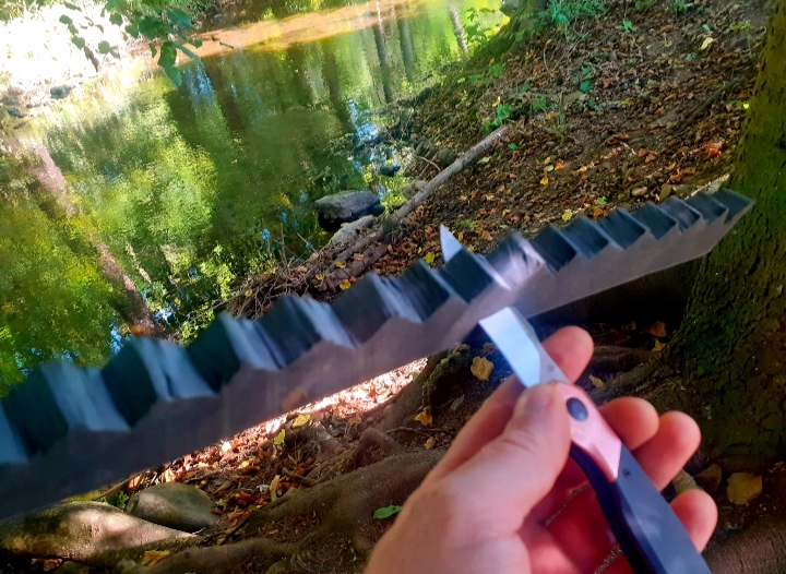

Сталь N690Co
Задвину маленький тест кайзеровской n690.
Типа сколько времени нож на кармане до первой заточки.
С 22 сентября
нож со мной ежедневно: продукты, чуток дерева, бумажные ленты и картонные трубки (по работе) режутся каждый день. Нож можно сказать в активном поюзе по легкому. Точить нет смысла, режет уверенно, листы шинкует.
Сегодня 28 сентября
усугубил исскуственно. Сосна 3×2×45 испепелена)))
Бумагу режет сходу. Не точим, продолжаем жить :-D
Благодарил (а): 2109 раз
Поблагодарили: 3819 раз
Сталь N690Co
Ну все, ножик здох. Сьогодні правив мусатом, на папірових чеках почав гальмівати, хоча картон та інше різав досить собі. Простий смертний міг би ще бігати з ним спокійно та хвалитись гостротою, у нас же інша шкала :smile:
Взагалі 16 днів до правки.
При активному щоденному поюзі. Ніж новий тому тому використовув де потрібно і не потрібно, різав там де різати було не необхідно, працював ним коли під рукою були інші (робочій, кухоньский, карвінг..)
Ось що ті продукти, але кожен день 10-20 разів це проход по дошці, разок даже на тарілці різав.
Був шмат якогось войлока, товстий та жорсткий, я подібним бляхи раніше натирав. Гадав після цього тесту ножик здасть, але ні.
Багато картону різав, деревина, була якась резина для погратись (для погратись було багато чого, все не знімав) бумага, олівці 4 рази на день заточ мінімум і все таке, ні дня без роботи.
Зара кину пару фотів
