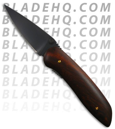

Подскажите по ножу Lone Wolf Lobo
http://www.knifeworks.com/lonewolflobog-10da.aspx
Что открывается двумя способами понял, а вот интересует можно ли его закрыть одной рукой, есть у кого? Может кто попробовать?
Как у него с ржавейностью?
Таможня как относиться к автоматам?

Одной рукой не закроешь.

тугая пружина. в принципе, сложить можно, а если вырвется и улетит на асфальт...

не, не тугая...
то пятка :-( выдолбила углубление в пружине...

проверил. это таки фича. система взята с вольфганга, а там в этом месте как раз пятка толщиной = толщине клина= ширине пружины. у лобо профиль клина другой поэтому и взводится пружина незаточенным сегментом, но т.к. сечение данного сегмента намного меньше расчетного - клин потихоньку трет пружину...
