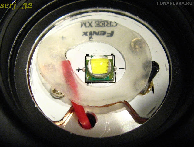

В связи с обзором доработки ТК35 http://www.candlepowerforums.ru/viewtop ... f=24&t=317 у меня вопрос к fonarik.com:
Вы высказывали мнение, что я якобы слишком часто вспоминаю недостатки Феникса. Если я скажу, что отсутствие термопасты (!!) под МОЩНЫМ диодом, который питается немаленьким током в 3А, - это вопиющий факт и порекомендую всем немедля устранить его - Вы посчитаете это "копанием под Феникс" ? Или я, все-же, имею моральное право об этом говорить своим покупателям ?

Megatorch
скорее это копание под светодиод :-D
ну, причин отсутствия термопасты может быть много, да и неважны они - главное- сам факт и возможность ее устранения. спасибо за ссылку.
кстати, интересно было бы узнать у автора доработки - на ощупь наличие термопасты ощутилось как-нибудь?

А в тк41 все как положено
