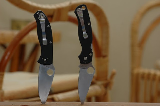

[img]http:i080.radikal.ru/1008/6b/975b89a54f06.jpg[/img]
Парамиля с младшей (да ещё и внебрачной) сестричой
Древний пентакс+отсутствие вспышки сделал своё дело.
Тем не менее :=(

Kenguru13 писал(а):добавил пару своих корявых фото, у камкада uhbuzz фотки по приятней будут
Спасибо. Фотки хороши, но как будто снимались все с недодержкой в 1 ступень...
Re: spyderco paramilitary 2
:wink: Я в этом не разбираюсь совсем
Эт точно, наверное, экспокоррекция включена
Вот эта нра rt24
А мне поплась китайская :shock: коробочка, абыдна :-(
