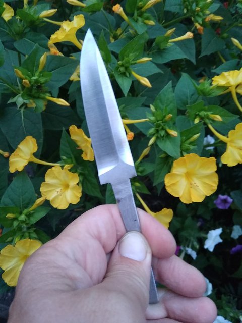

Псіханув я пару годин тому, став і зробив ось таке. А це ось думаю, а яка форма руків'я сюди підійде? Бочка? Ніс дропнутий, 87х21х4 мм, 95-та
Сообщения: 1772
Благодарил (а): 1586 раз
Поблагодарили: 1020 раз
Финка и др. ножи. Проектируем-советуем-делаем-обсуждаем.
Бакоподібне руків’я теж пасуватиме.
Сообщения: 6663
Благодарил (а): 2451 раз
Поблагодарили: 4713 раз
Фішер Мен,
ширина 23-24 мм? передивився... 21мм
може такі? -
Последний раз редактировалось norther 16 авг 2022, 01:00, всего редактировалось 1 раз.
O.Phesun
Сообщения: 6638
Откуда: Буча
Благодарил (а): 203 раза
Поблагодарили: 385 раз
Сообщение O.Phesun »
якби не рікасо, був би ідеальний варіант від norther.. а з рікасо треба ще пошукать.. не спешить
О. О. Phesun ::hi:::
Сообщения: 1697
Благодарил (а): 945 раз
Поблагодарили: 2915 раз
Yurassik писал(а): 15 авг 2022, 21:24 Бакоподібне руків’я
Соромлюсь запитати, яке саме? :=(

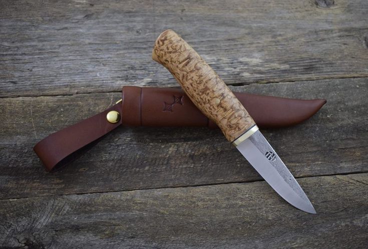

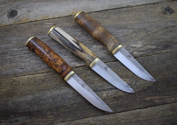

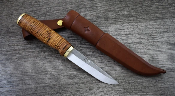

norther,
із середнього фото, мабуть найбільш пасуватиме, але подібні робив, щось свіже хотілось.
Я надививсь аж чотири різні варіанти, але клин вузькуватий
Сообщения: 1772
Бакоподібне:
Сообщения: 8877
Благодарил (а): 2962 раза
Поблагодарили: 1481 раз
Фішер Мен писал(а): 16 авг 2022, 08:35 Я надививсь аж чотири різні варіанти, але клин вузькуватий
То може стару добру бочечку?
norther,
А що за майстер? Може в нього є сторінка в інстаргам чи ФБ, було б цікаво підписатися....
Сообщения: 6663
Кузьмич писал(а): 16 авг 2022, 11:03
norther,
Teemu Häkkilä
https://www.instagram.com/thpuukot/?hl=uk
https://thpuukot.com/
