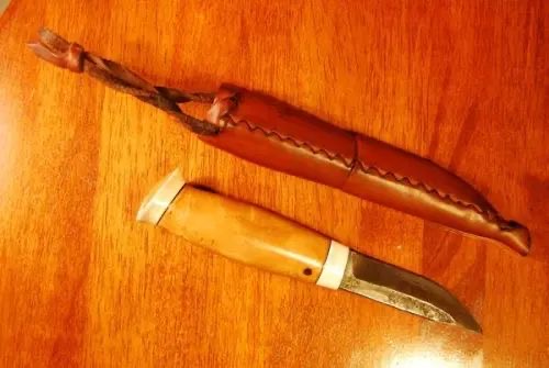

Пару фоток піхов на Класики -

norther писал(а): 07 окт 2021, 20:39 Пару фоток піхов на Класики -
Шкіряний підвіс можна було б зробити ще краще якщо б вирізати вікно в шкірі по контуру щита на якому герб зі стрілами

автор - не я , та ідея непогана. Навіть добра.
А те, що можна її далі вдосконалювати за своїм смаком - велкам!

И ножны от Juha Nikki…
Бывают как для маленьких так и обычных финок.

norther,
Оце здивували так здивували :shock:
Пігднав гулити як він їх робить...

не тіке він їх робить. Але тут добре видно як підвіс закручує.
Тобто все з 1го шматка шкіри.

Так з одного шматка, і шкіри йде не на багато більше.
Знайшов відос як робити - геть не складно, ну принаймні операцій меньш порівнянно з шиттям :-D Спробую, бо є кілька безхатченків...
Єдине що треба шкіру нетовсту десь знайти...
Ось цикл відосів як такі зробити - https://www.youtube.com/watch?v=-77Vsg26dik у дргугому показано як бити дірки та як потім скіпляти
