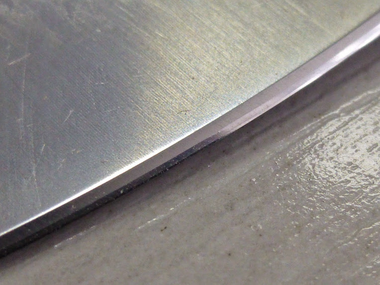

Вручну, Юра, я точу свою кухню, а тут - клонапекс для мяса, полірувальний станок для красоти та рамка для гостроти. Без костилів у мене нема таких чітких ребер. Та й ні в кого нема.
Доречі ось не макро фотка підвода

Порівняв різ мною точеного ножика з різом сегментного канцелярського ножа звичайного офісного паперу. Тепер думаю "нафіга, що воно дає?"
Є в когось ідеї?
В голові повний сумбур. Ніби всі тестують папером тільки що воно показує? Я бачу, що характер поведінки паперу залежить від гостроти (зкруглення) кромки ТА від геометрії (товщина, кут загострення, можливо фініш передкромкової зони), тобто різ паперу - не показує виключно гостроту. Однаково гострі ножі будуть різати папір по різному в залежності від ще мільйону факторів. Хтось з колег переймався подібною дурнею?

Я і сам не дуже розумію що там понаписував. Глянь на нижній обріз. Він більш загнутий до нас ніж верхній і це при тому, що виконаний тоньшим лезом.

Чесно говоря, я там не вижу, что, куда завернулось. :wink:
а ты резал как, плоскости листа и ножа перпендикулярны, или под острым углом?

Не бачиш? Дивно.
Різав перпендикулярно. Пушкат.

Я думаю это , замят срез, из-за того ,что на канцелярском нет спусков.
