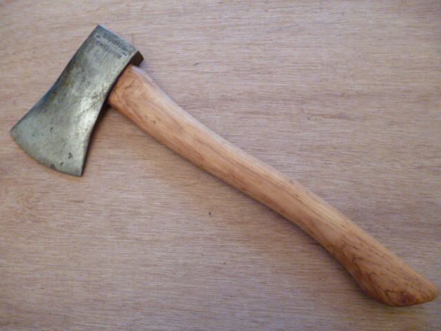

Доробив фіна) Зробив помітно швидше, ніж шведа :D
ИзображениеИзображение ИзображениеИзображение ИзображениеИзображение ИзображениеИзображение ИзображениеИзображение
Руків'я ясен від пана norther'а, вкрите спиртовою морилкою "Бук" і тунгом довжина 78см. Голова важить 1.5кг, загальну вагу не важив, але помітно більша від такого ж розміру шведа - металу то побільше. Розклин канонічний робити не став - фіг би я той клин в цього ясена забив - розклинив дерев'яними клинами з клеєм навхрест і сталевим впоперек. Хоча голова і без розклину сиділа дуже непогано :D

цікава форма голови
такими помахати то треба здоров`я мати

Важкувата сокирка, але не надмірно прям - до колуна ще далеко :D Думаю, для валки дерев як раз топ, бо енергія удару має бути помітно вища ніж в того ж шведа. Ну і колоти всяке легше має бути. Шкода, перевірити поки ні на чому :D

Гарна вийшла сокирка! rt24

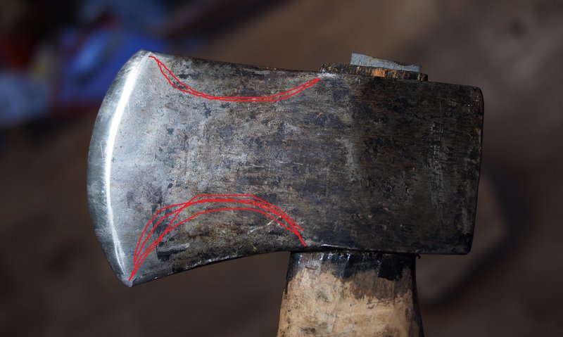

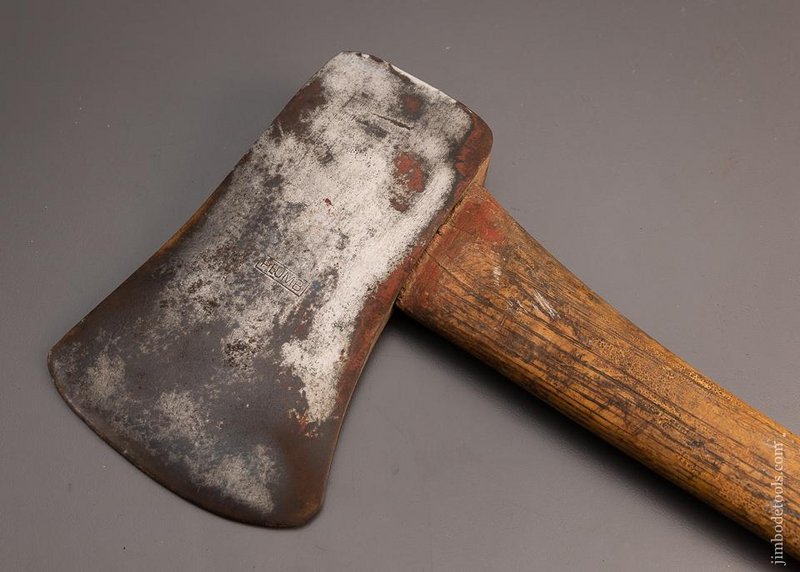

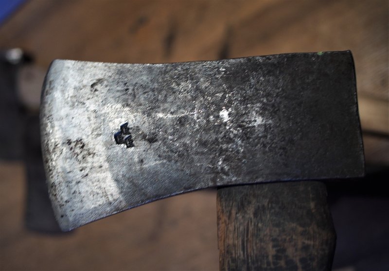

выложу тут.
Ross писал(а): 16 янв 2022, 13:32
norther писал(а): 15 янв 2022, 20:37 Если нужно фото того о чем говорю - могу сделать, чтобы наглядности было больше.
я не против глянуть

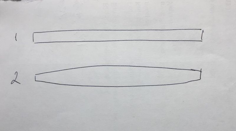

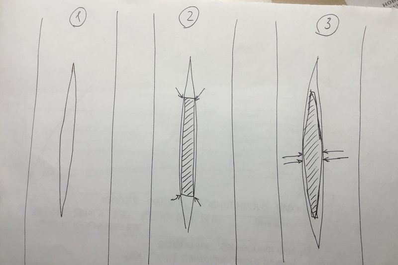

О чем там была речь? Если провести линию "отреза", как на фото ниже -
То мы получим топоры с двумя типами сечений -
Которые, соответственно по разному заходют в дерево -
на нижнем рисунке под №1 - это просто то, как реагирует само дерево на вхождение в него топора.
а №2 и №3 - как заходют в дерево топоры(их лопасти) и как дерево их "зажимает"
(понятно, что при условии, что мы опускаем топор не уголком, а большей протяженностью РК).
Поэтому прямоугольные (в сечении) топоры - больше "подклинивает", а те, что "лодочкой" - меньше.

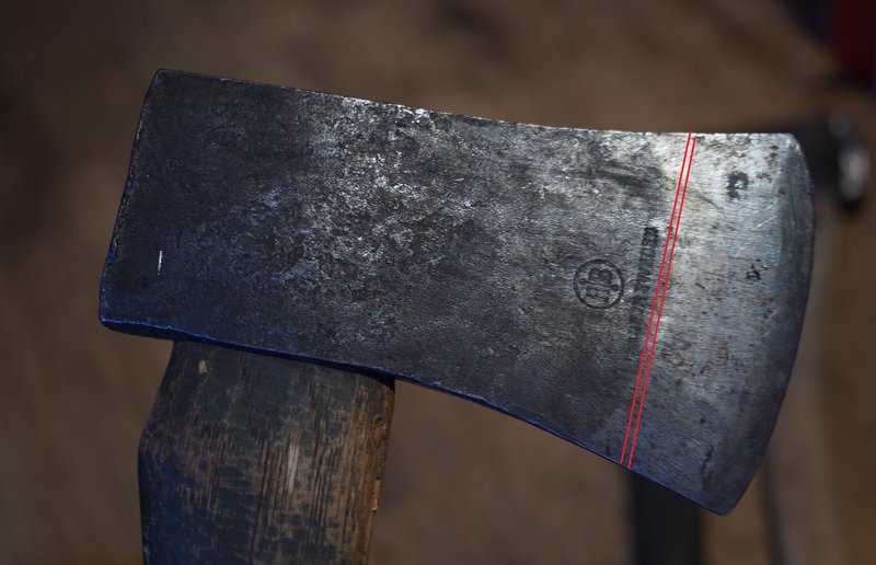

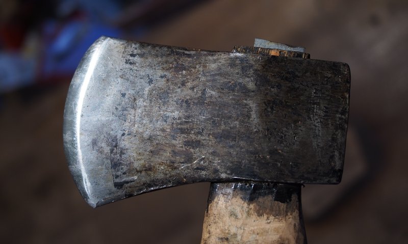

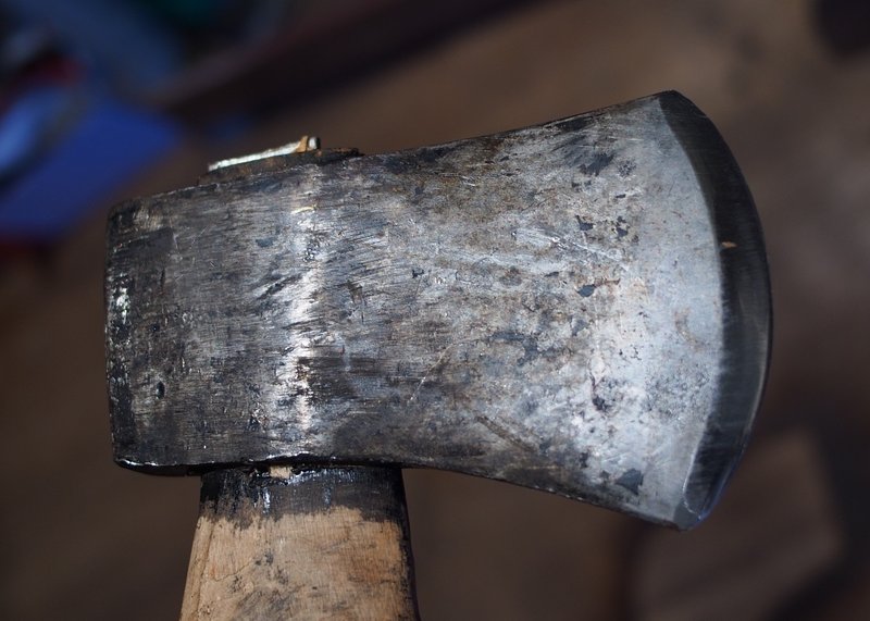

Далее не очень качественные фото моих топоров, но тут - основное наглядность. Первое фото - как есть,
второе - обвел место, где "прикована" с боков лопасть. Все топоры - шведы-милитаристы (времен ВОВ)
Валочники (топорище - 68-70 см) -
и т.н. "саперы" - топоры среднего формата, с топорищем 55-58 см

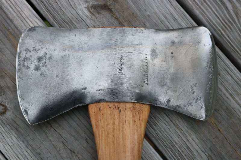

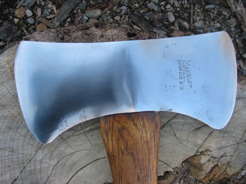

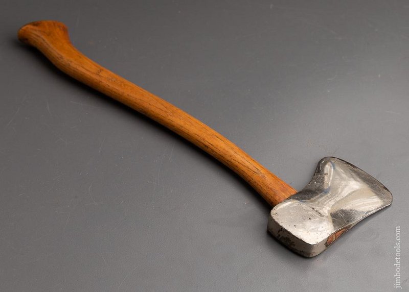

И для наглядности нагуглил старых Пламбов -
Смотрел два оба своих Грэнсфорса (Куббен и Вайлдлайф) - без "лодочки".
И валочник от SAW - без "лодочки". Возможно на маленьких эта опция не настолько востребована.
А на больших современных... вероятно "забыта", поскольку усложняет производственный цикл и
удорожает стоимость.
Вот как-то так...

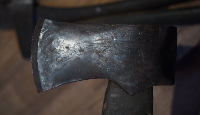

norther, если бы я не понимал, о чём речь, вообще бы ничего не понял :D . Попробую свой хултафорс хантер вечером сфоткать. На нём тоже линза в сечении.

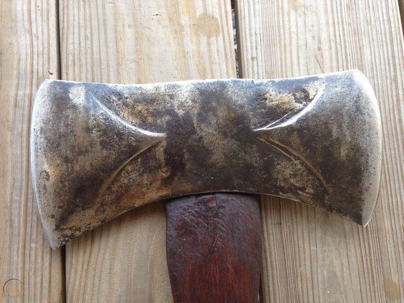

еще немного картинок с топорами у которых лопасть в сечении - "лодочкой"
Мои топоры. Фото.
norther,
Спасибо ! Понял.

Ну и я, как и обещал. Сверху колд, снизу хулт.
