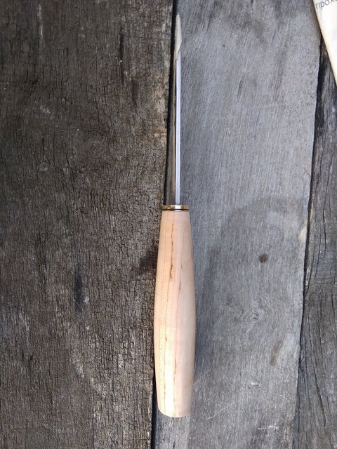

Шановні, підкажіть. Клинок від Компаньйона. Хотів звичайну бочку, лежить заготовка на тильник, але в останній момент вирішив глянути таку форму. Зробити бочку з нього - 5 хвилин. На Вашу думку - лишити так чи бочку?

імхо, так краще

Сообщения: 1697

Так оце і мені так здається

І на мою думку, то краще залишити так, бо вийшло непогано, а бочок ще буде....
Я у таких випадках відкладаю ножа до ранку або на кілька днів, потім коли подивишся свіжим поглядом може стате все зрозуміло...

Завтра ще подивлюсь де щось підібрати, окультурити і морилкою пройдусь.

лишайте так. Справді, бочок вже було і ще буде...
Думаю, не даремно з"явився такий варіант.
В ньому шось є. :)
