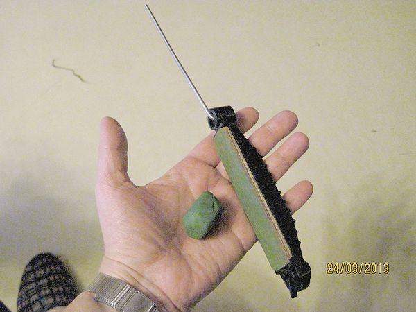

ANDI
Сообщения: 1159
Откуда: Санкт-Петербург
Re: Точилка DMT Deluxe Aligner
Сообщение ANDI »
бланк из текстолита. наклеена кожа
Odissey
Сообщения: 348
Зарегистрирован: 07 июн 2012, 13:30
Сообщение Odissey »
Plantago писал(а):
Odissey писал(а):Сейчас единственный вариант алмаз 3 микрона
Не хочу алмаз, в тому-то й справа. Думаю - може спробувати зробити під ДМТ плашку зі шкірою для пасти?
да, это вариант, ANDI показал хороший пример как это можно сделать.
Я тоже пробовал сделать такую основу под пасту, но в итоге отказался от нее. Такой бланк должен точно соответствовать по толщине родному камню dmt, иначе изменится угол на котором вы работали до этого. Мне еще не понравилось качество паст гои которые продаются у нас на рынках.
В итоге сделал по другому, нашел человека который вырезал из стекла бланки и подгнал по размеру под родные камни. На эти бланки я наклеиваю наждачки и бумагу, а на бумагу наношу алмазные пасты.
Правда пасты я использую только для того чтобы убрать заусенку и немного убрать аггресивность реза после алмазов. Паста это не замена камням, как мне кажется.
ANDI
Сообщения: 1159
Сообщение ANDI »
Odissey писал(а):Такой бланк должен точно соответствовать по толщине родному камню dmt, иначе изменится угол на котором вы работали до этого.
да, бланк + кожа соответствует по толщине камню ДМТ
