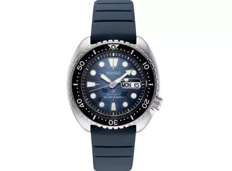

Шикарні Seiko Prospex Save The Ocean. Але прайс на них теж шикарний ()(! За ці гроші можна ORIS у відмінному стані взяти.

Я свои брал что-то около 550-580$, если правильно помню. Дайвер Орис , за такие деньги не купишь. У них самая недорогая модель это аквис, ( из дайверов) и он начинается от 1000$ на вторичен.
