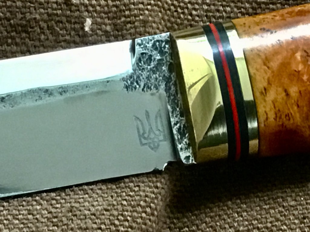

Фішер Мен,
лого тризуба знайоме...

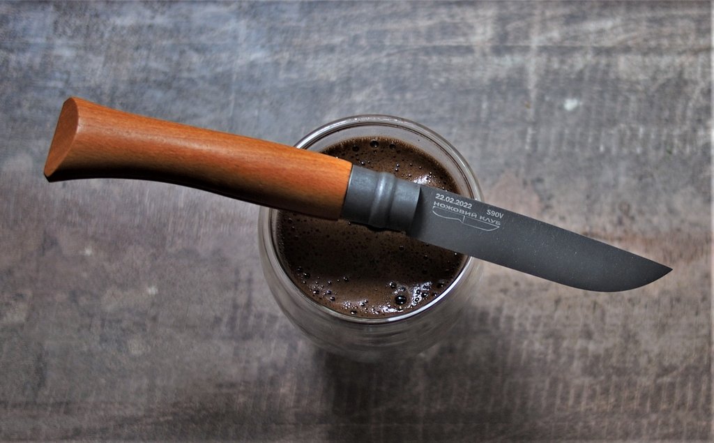

прийшов з пошти... зварив каву...
на вулиці потроху капає дощ...
Кофейня на ножах!
norther, точил или не точил,как S90V?
я м390 быстро заточил :) :-D
Последний раз редактировалось GeorgCH 24 июл 2022, 17:15, всего редактировалось 1 раз.
Сообщения: 6665
Благодарил (а): 2452 раза
Поблагодарили: 4716 раз
Кофейня на ножах!
та кажу ж: прийшов, розпакував та каву зварив... :-D
точити мабуть не буду....
(жартую, звісно).
Не точив, ще думаю як... на ДМТ чи в більшу стаціонарну приблуду...

norther писал(а): 24 июл 2022, 17:14 точити мабуть не буду....
не боїсь :smile: думаю BORIDE CS-HD має впоратися :)

Я точив 3шт S90V алмазами на МО зв'язці.
Все ок. Заусенець гарно тримається :-D

GeorgCH писал(а): 24 июл 2022, 17:11 norther, точил или не точил,как S90V?
я планиурю свой опинель с S90 просто на триангле с алмазными абразивами + стандартные и досточка с пастой на финише :) но если что то пойдет не так то пара точилок WorkSharp под рукой

Alex_LV писал(а): 24 июл 2022, 21:54 точив 3шт S90V алмазами на МО зв'язці
с алмазами и эльборами все ясно :) :-D
А кк пробовал кто-то точить?
"брусок из карбида кремния не заметил каких либо проблем с сталью CPM S90V, имеющей 9% ванадия в составе. " https://www.zat24.com/2020/12/zatochka- ... v.html?m=1

GeorgCH писал(а): 25 июл 2022, 07:00 А кк пробовал кто-то точить?
Точил КК клинки из S125V и М390, оба 65 роквеллов, нормально берет. Финиш - только им.
UPD: опечатался, правильно читать - М398, потому что М390 выше 63 уже не торт в относительно тонком сведении, и гнать ее выше 63 особого смысла нет. А 63 худо-бедно и электрокорунд берет.

GeorgCH писал(а): 24 июл 2022, 17:11 точил или не точил,как S90V?
закончил заточку своего на Триангле - около 35 минут под стаканчик холодного грузинского винца (речь про примерное чистое время заточки без отрывов на подливку винца между переходами с абразива на абразив)... минут под 20 поработал на алмазных абразивах и потом на медиум и файн керамике остальное время.. в конце досточка с пастой и лазерный меч на выходе )) Влад сводит почти в ноль клинки опинелей и действительно удобно на Тринагле точить (15 градусов на сторону)
