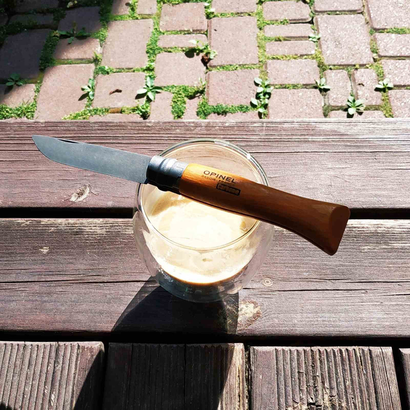

Ніж в пакетик, туди кришечку від баночки чи пляшки, в неї покласти ватку і линути нашатирю. Загорнуть і на сонце на пару годин

Фішер Мен, только дуб?

Фішер Мен,
це не "морений" свого роду виходить, а текстура проявляється?
Читав, що морений таким чином дуже рихлий.

Nerv, Акацію я ще травив, також темніша стає, фактура, особливо на поперечному зрізі дуже красива проявляється. Доберусь до ноута, покажу. Граб взагалі не потемнів
Alex_LV, взагалі нічого в плані твердості не втрачає. Я зробив мабуть сотні півтори-дві таких руків'їв, стає красивіший, перламутр навіть з'являється на деяких.

Аммиак взаимодействует с танином и дерево темнеет. Некоторые упыри купают заготовки в растворе аммиака с последующей скоростной сушкой, тогда дуб сильно теряет в прочности. При пропитке парами ничего дереву не делается.

Не правда. Дерево теряет в прочности при окрашивании парами аммиака всегда. Ключевые слова для поиска "darkening oak with ammonia" "darkening wood with ammonia fuming". Хотя не та ветка, но все-таки - американцы (столяра) очень давно в этой теме. Руководств, роликов - очень много. Ключевым является оптимальный подбор пары концентрация паров - время выдержки. Для получения оптимального соотношения между цветом и прочностью покрытия.

Наверное, я просто мало держал: неполных суток хватало, чтобы прокрасить дубовую сувель толщиной 25-30 мм почти до сердцевины, аммиак был 10 %. А дали как-то брусок, так буквально под сильным нажимом пальцами крошился.

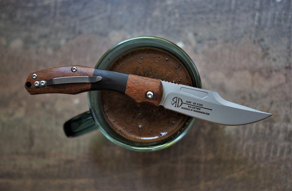

такий собі малюк "на літо"...
Дуже приємна маленька штучка. :)
Клин 75 мм, замок - сліпджойнт.
Тепле ергономічне руків'я, клин, що нагадує навахи...
трохи жалію, що немає версії з клинком 95-105...

на заході є певна практика, коли лишаєш відгуки про товар.
Там нерідко є ще притання: чи придбали б ви повторно цей товар, якщо б його втратили?
Я періодично задаю собі це питання. І стосовно цього ножа, кожного разу відповідаю: так.
Багато приємних рішень в ньому. І, головне: продовжує тішити...
