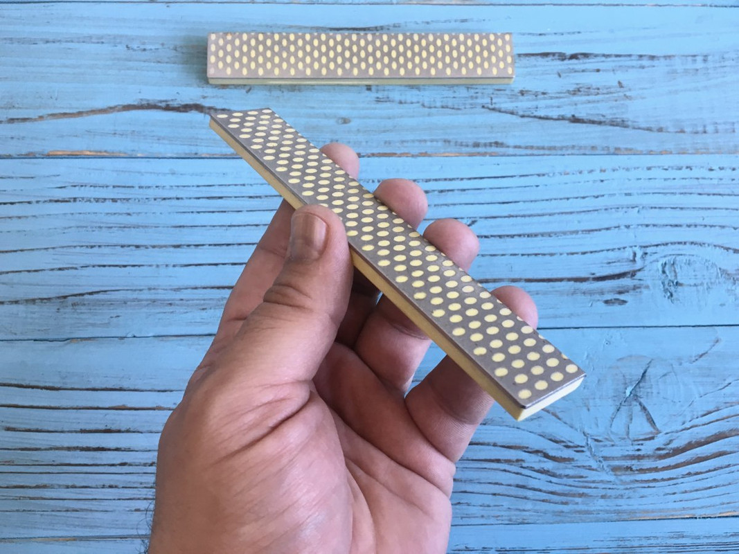

krapper писал(а):
Очень хотелось бы увидеть алмазные бруски от Нортона.
Я вот такие привозил в прошлом году. Продавал и целыми и резал под апексоиды. Две упаковки разошлось по сообществу 24 бруска. По отзывам, все очень довольны. По крайней мере, на перепродажу никто не выставил.
Причём, ценник на апексоидные бруски был в районе трёхсот.

Yskas писал(а):
Это Китай, правильно?
