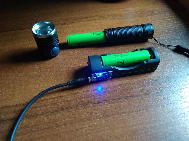

І похвалюсь. Купив тоді одразу, вже випробував, а це дали плату-контролер заряду. От зібрав

rt24 Но кажется огорчу. Эта плата заряжает до 4вольт...То есть лютый недозаряд. Ну моя партия были такой (поспорил, даже деньги вернул). Проверьте мультиком.

Перевіряв, 4,2
