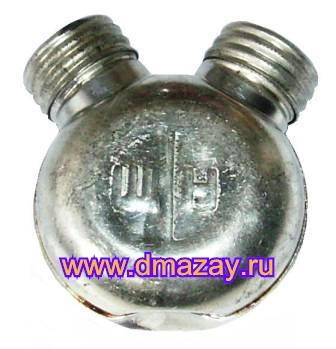

ANDI
Сообщения: 1159
Откуда: Санкт-Петербург
Re: Смазка ножика.
Сообщение ANDI »
купите металлическую:
