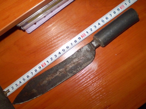

Вот, как-то показывал уже. Клинок: 200х35х4 мм. Длина РК 187 мм.Спуски примерно от середины. Какой-то клапан, со слов продавца. Купил на рынке как память о сельхозработах в студенческие годы. Центр тяжести на своеобразной подпальцевой. Рубили буряки.
Перебатонил им, просто в прикол, уже где то с полсотни чурок до 15 см. Нет никакого намека на разрушение. Так это же кустарщина незатейливая.
А здесь звучат нотки чуть ли не нормы нежного клинка Сервивайла - низзя батонить в 15 см. Не должен он ломаться при таком батонинге.

Мне показалось или тут стамесочная заточка?

Показалось, но подводы дейстивельно разные.kvazik2005 писал(а):Мне показалось или тут стамесочная заточка?

Re: Короткий тест. Survivalist ---.
я за зонную закалку.
54хрс ненада
Хотя на фото вроде как бы зонная и возможно даже ковка есть
54хрс ненада
не смешите откуда там ковка и зонная закалкаdas писал(а):я за зонную закалку.
54хрс ненада
ну может они под пресс кладут - чтобы геометрию выштамповать
Почему там разный размер зерна? - они его толком равномерно не грели чтоли. Лишь бы? закалили, тогда не удивительно что сломался.
зонная закалка єто ві имели ввиду что клинок был неравномерно прогрет кетайсами перед закалкойdas писал(а):ну может они под пресс кладут - чтобы геометрию выштамповать
