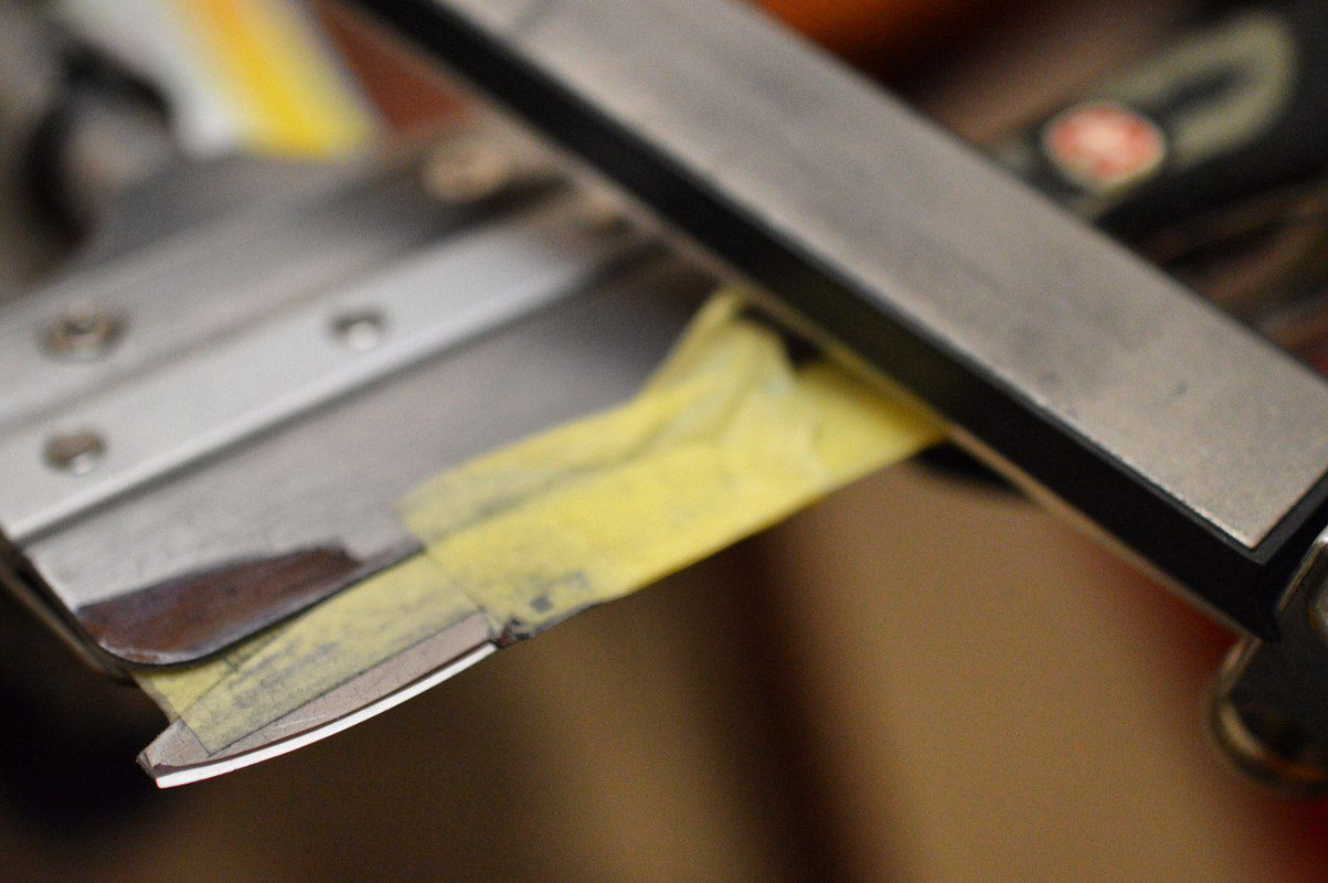

Martine
Сообщения: 1392
Благодарил (а): 202 раза
Поблагодарили: 264 раза
Заточка спаевского серрейтора
Сообщение Martine »
RPD_macro писал(а): 02 сен 2022, 23:37 Насчет вістря - если сточить верх станет слишком тонкое и обломается об вакуум, а если сточить низ то выглядывает из рукоятки, для любителей наштрикнуться, поэтому оставил так и просто наточил как было.
На складнях сломаный кончик нужно стачивать со стороны обуха. Примерно так
