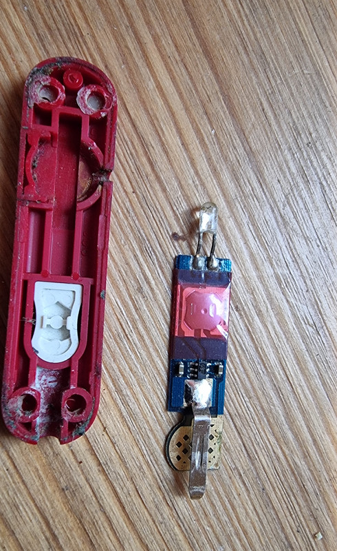

Був Мінічемп звичайний, хотілось Alox, вийшов Ti-lox. Лишився ліхтарика, хоч як видно, він з драйвером, але формат батарейок ()(! Та і пінцет хотілось повернути. Лишилось тільки його знайти, від попереднього мініка. Трохи відзеркалив інструменти, але перероблю як знайду "живіші" ножиці і дуже бажано клин від honeybee павучкового.

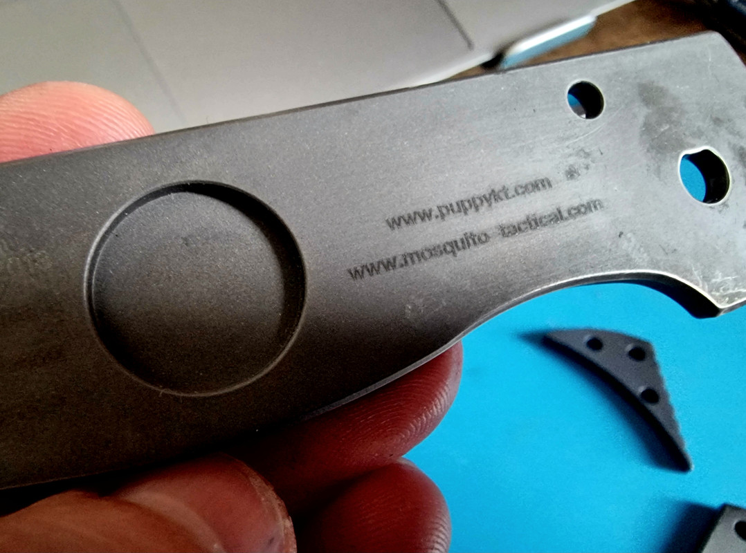

Миколайчик приніс таку кумедну китайську лімітку від Москіто, в свій час "пролюбив" на Алі, як в принципі і багато іншого :-D бо іноді там трапляються і достойні речі.
Короч під досліди з титаном і бралось. Поки вийшло так, хоча ідея була все ж глибокий стоунвош, в темних кольорах, ну нічо, не вечір ще.
Фотки "до" від власника, бо не зробив чогось. Розбірка була з "гемором", хтось наліпив фіксатора в бонки, короч попихтів трохи. Але все ок. Сталюка, впевнений, заявлена, точилась як і інші М390.
Сам ножик більш ніж цікавий, як на мене. Всім добра і нам Перемоги!

Неожиданно/ интересно.
Эксперементы- по чьим то стопАм ? Или самолично придумано ?)

анодування титану цікаво, як тема. А технологія, звісно ютюб всємогущій рулить ))) всі підказки звідти

Цікавий ножик. Миколайчик може принести посилання на нього?

посилання, на жаль, ні. Бо нема їх давно. назва - Mosquito Tactical Piggy Titan M390

seaman, на алі не знайшов, а ті сайти, що є на фото якісь пусті. а ніж сподобався. простий, лаконічний і класнючий
якщо можна - опишіть ТТХ

ось тут доволі норм огляд, я його просто не міряв, десь 90+ мм у нього
https://youtu.be/0aAxN9e8_q0?si=LmPg7dPlFUqkfhRK

модель стара, у китайських продаванів вже не знайти. Це тільки "вторічка". Де я в принципі і знайшов. Пару-трійку місяців тому бачив на рейбі, але потім об'ява зникла. Нік продавця пам'ятав, тож і написав йому. Виявилось ніж "втік" не далеко, теперішній власник трохи поторгувався і зійшлись на приємній для обох сторін вартості..десь так

Цей ніж зроблено для китайського ножового форума, вони їх кожного року замовляли у Mosquito. Я слідкував за темою з обговоренням дизайну та матеріалів але потім мене викинуло та я не більше зміг зайти на цей форум, мабудь акаунти прия"язали до китайських мобільників, щоб відкинути сторонніх користувачів "свобода слова" в дії. З годом вони з"явилися на Алі мабудь щось пішло не так.

Mosquito Tactical нікуди не зникли. Виготовляються, як і раніше, на заводі Maxace.
От тільки з асортиментом біда - кожного року нова модель і все.
Зараз має бути Puppy 5-ої чи 6-ої генерації.
