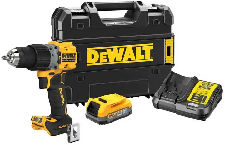

Вітаю, панове!
Все ж придбав собі новий шуруповерт.
Ось такий.
Як і писав трохи раніше - DeWALT
Модель та варіант комплектації - DeWALT DCD805E1T у кейсі та з одним акумулятором
