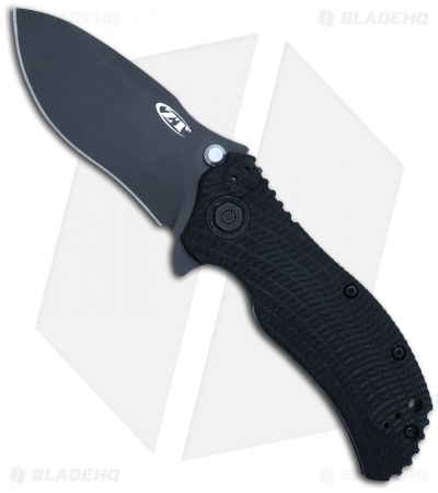

Aleks писал(а):Из всей этой пестрой сумятицы более-менее интересен http://www.bladehq.com/item--HK-Conspir ... ack--11186
+100500
добавлю, что совершенно непонятна мысль конструкторов...
ну, как можно делать такой хлипкий узел оси, на которой держится клинок у ножа, претендующего на "мощь" и "тактичность"??
понятно желание удешевить и все такое, но, не до маразма же l@l

ljoint
Ну и шпень посередине клинка можно припомнить. А по осевому - ну может это недоразумение является пародией на 350-й ЗТ, а там тоже ось клинка не ахти.

У них там пока путаница в размерах на сайте, так что не сильно ясно, чего там по габаритам. Ну и со сталью 9CR13 и ценой в 65 баксов какой же он конкурент? Так, недоразумение одно. Даже если лапоть клинка в 4,5мм. толщиной, фурнитурка подгуляла размерами.

Виталий писал(а):а этот "болтик" выполняет только второстепенную функцию, и для такого размера клинка его должно быть вполне достаточно. Я так думаю.
подробнее про "второстепенную функцию" можно?
эта "стандартная бенчевская втулка" препятствует боковым нагрузкам чем-то еще, кроме этого "болтика"??

Виталий писал(а):
ljoint писал(а):эта "стандартная бенчевская втулка" препятствует боковым нагрузкам чем-то еще, кроме этого "болтика"??
Ну да - клинок сидит на этой втулке (даметром так около 5 мм), а винт с другой стороны вкручен в нее. Причем эта втулка проходит через обе накладки. Можно поискать по форуме какой-нить разобраный бенч и там все наглядно видно.
з.ы. у вас нет ни одного бенчмейда в хозяйстве?
удовлетворю ваше любопытство, у меня есть бенчи в хозяйстве... и один из них я сейчас продаю в соответствующей ветке
и по существу вопроса, еще раз...
что удерживает от развала этой самой "стандартной втулки" при боковой назрузке, кроме этого, пресловутого, "болтика"?
надеюсь, вы понимаете, что накладки и диаметр самой втулки тут не при чем :)
Aleks
Сообщения: 5449
Re: Новинки от Benchmade
Сообщение Aleks »
ljoint
cvb34 Мы не видим конструкцию. На НК 14205 тоже видны хиленькие винтики, тогда как внутри такая себе серьехзная каленая ось. На Рукусах, кстати тоже.
Брутальная гайка на Зинке тоже спорное решение, укорачивающее заход по резьбе этой самой гайки в сравнении с винтом.
Диаметр самого винта около 4 мм, толщина самой втулки - 6,2мм. Сорвтать такой винт боковыми нагрузками - не так просто, а к нагрузкам на срез такая каленая ось тоже довольно стойкая.
Впрочем, Виталий уже это описал, я лишь подтверждаю его слова.

Сообщение ljoint »
Aleks писал(а):Диаметр самого винта около 4 мм, толщина самой втулки - 6,2мм. Сорвтать такой винт боковыми нагрузками - не так просто, а к нагрузкам на срез такая каленая ось тоже довольно стойкая.
не вполне понимаю, о чем написал Виталий и что подтверждаете вы :)
диаметр винта (резьбы, на всякий) на бон коллекторе от силы 3мм, а то, и того не насчитаешься
или вы о диаметре шляпки?? хотя, вряд ли вы об этом, это было бы смешно :)

ljoint
Именно самого винта по резьбе 4 мм (точнее немного меньше - там резьба не метрическая).
Какой из бон коллекторов? Меньший или больший?

Aleks писал(а):ljoint
меньший
а у них разные "стандартные бенчевские втулки"??
Aleks
Сообщения: 5449
Сообщение Aleks »
Возможно. На Рукусу меньшем ось в диаметре 6,4, на Хеклере тоже около того (6,2, насколько помню). Винты стандартные вроде должны быть.
Вот сейчас специально снял винт на Хеклере и померял - 4,2 по резьбе.
Сообщение митяй »
ljoint
В бенчах осевыми винтами стоЯт дюймовые 8-32, диаметр резьбовой части 4.1мм., глубина витков 0,6 миллиметра, длина резьбы четверть дюйма(сиречь 6,3мм.), а если бенчевцы не жадничают(520-я модель и производные, 425 тоже), то и ставится полноценный винт в полдюйма длиной на всю длину осевой трубки. И это очень хороший винт в плане удержания нагрузки при боковых нагрузках на клинок. Для сравнения - у 200 и 300 зин диаметр резьбовой части оси 4,8мм, но витки значительно мельче, и длина нарезки всего 2,8мм. То есть если говорить о стойкости к боковым нагрузкам, то в этом плане я бы выбрал бенч. Но с другой стороны, меня раздражают тонкостенные бенчевские оси - диаметр 5,5мм. - это при винте в 4,1мм. дает толщину стенок оси около миллиметра, да еще и D-пропил ослабляет эту трубочку. Знаю, что за счет грамотного подбора материалов и закалки бенчевская ось вещь прочная, но все равно какое-то крохоборство и копеечная экономия проглядывают.
Эхх, не умеют сейчас прочные оси делать... То ли дело раньше - 880-й Бак, точеная ось диаметром 8мм...
P.S. Сейчас на руках 200-я Зина, и это отчасти из-за прочной фурнитуры.

Сообщение ljoint »
не вполне понимаю о чем тут речь
еще раз перемерял винт с бон коллектора смолл - 3 мм по резьбе
з.ы. хватит упоминать диаметр оси (это, скорее, к Алексу), ок? он же не при чем :)

митяй
На Рукусе большем толщина оси 6,4 мм (на хеклере не скажу - лень пол-ножа разбирать чтоб померять :-D ). При диаметре винта в 4,1...4,2 мм получаем... в принципе, да, 1,1...1,2 мм на тенку. Но тем не менее срезать такую ось да еще с каленым винтом внутри проблемно на тех нагрузках, что можно развить руками. Сама ось как-бы окольцована плашками что предотвращает возможную потерю устойчивости и поперечного "складывания" оси под нагрузкой как пивной банки. "Лыски" особой погоды в прочности не делают. Смятие возможно в той же степени, что и монолитной оси, т.к. оно присходит под действием удельной нагрузки на поверхность, и при превышении предела текучески материала оси она начнет пластически деформироваться начиная с поверхности вне зависимости от толщины материала.
Расчет резьбы ведется по одной "нитке", в реале работают обычно 2...3 витка. И если они не держат и срываются, то дальше под нагрузкой идет срыв резьбы целиком. Поэтому обычно больше двух даметров гайки не делают на производстве, если того не требуют какие-то конструктивные особенности не связанные с прочностными свойствами - нет смысла.
ljoint
Значит фурнитура разная. На Мини-рукусе и Хеклере везде 4,1 мм винты.

Сообщение ljoint »
Виталий писал(а):
ljoint писал(а):хватит упоминать диаметр оси (это, скорее, к Алексу), ок? он же не при чем :)
как это не при чем? при боковых нагрузках основная нагрузка будет на эту самую ось-втулку, а не на болт закрученый в нее.
болт лишь стягивает всю конструкцию с замком типа аксис, но вся нагрузка ложится на втулку и плашки в которые эта втулка вставлена. :)
угу... выкрутите винт, для ясности...
и посмотрите, как втулка с плашками будет держать боковые нагрузки (с выкрученным винтом) :smile:

Виталий писал(а):выкручивал - просто пальцами держал вместо винта, вполне себе конструкция держится.
з.ы. зафлудили тему. нужно перенести в тему про аксис
да... еще б и разобраться с термином "стандартная бенчевская втулка" :smile:
и нагрузок боковых не давать, конечно
