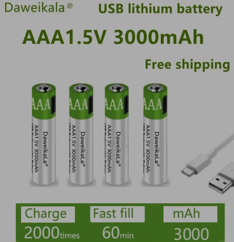

хтось чув про таке?
Текстовая ссылка на видео - https://youtu.be/3nKMSSD79kw

Nerv писал(а): 10 фев 2025, 22:05 хтось чув про таке?
Теперь-да... :-D
snikolaev28
Сообщения: 601
Благодарил (а): 924 раза
Поблагодарили: 276 раз
Елементи живлення і зарядні пристрої. Поспілкуватися.
Сообщение snikolaev28 »
Отут https://mysku.club/blog/misc/101406.html
Є про таке - Na-ion
mikojan
Сообщения: 257
Благодарил (а): 74 раза
Поблагодарили: 94 раза
Сообщение mikojan »
Можно брати?

mikojan писал(а): 12 фев 2025, 21:42Можно брати?
Цифры емкости неправдивы, а это сразу подрывает доверие :=(
А так - брать-то можно все :-D
Сообщения: 7987
Благодарил (а): 582 раза
Поблагодарили: 1093 раза
Вангую - 600А/ч. И это ещё оптимистично. :)
mikojan
Сообщения: 257
Сообщение mikojan »
Сергей Сергеевич писал(а): 12 фев 2025, 22:08
А есть что посоветовать в подобном исполнении?

Сообщения: 8859
Поблагодарили: 1170 раз
mikojan писал(а): 13 фев 2025, 13:58 А есть что посоветовать в подобном исполнении?
Личного опыта использования литиевых акккумов на 1,5В у меня нет :=( , но если бы вдруг надо было купить именно такого формата, то выбирал бы что-то из хоть как-то знакомых по названию брендов - вроде бы XTAR подобное выпускал (дорого).
Если без зарядки встроенной, то вот можно как-то ориентироваться по цене - https://batterex.com.ua/rechargeable-ba ... A%20Li-ion
Не найду сейчас где видел/читал, но какие-то подобные безымянные с "Авроры" оказались по цене/емкости выгоднее, чем купить там же алкалиновых батареек.
Сообщения: 17395
Благодарил (а): 2495 раз
Я такі купував, заряд більше часу займає ніж вони працюють..
