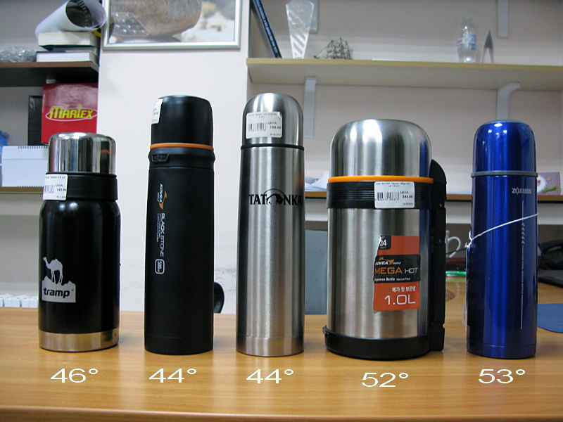

Сейчас залил ещё Kovea mega hot пищевой 1 литр.

Залил уже что бы було...
Татонку, трамп, ковеа, тафбой.
Эдакий тест поллитровых термосов.

nomade писал(а):Залил уже что бы було...

Сообщение ANDI »
на толстом вроде как литровая наклейка 8-)

ANDI
Ну да... я же писал...
nomade писал(а):Сейчас залил ещё Kovea mega hot пищевой 1 литр.

Тест закончен.
Как и ожидал, зажируши неплохо справляется.
Re: Термос
Трамп лучше на 2 градуса...

Re: Термос
В других условиях возможно.
Мои условия такие:
Температура в комнате 12 градусов.
Длительность теста 24 часа.
Термосы не прогревались.
Термометр ГОСТированый.
