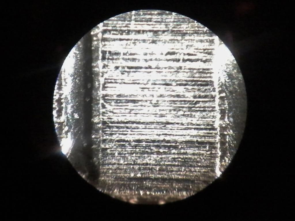

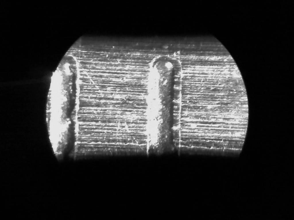

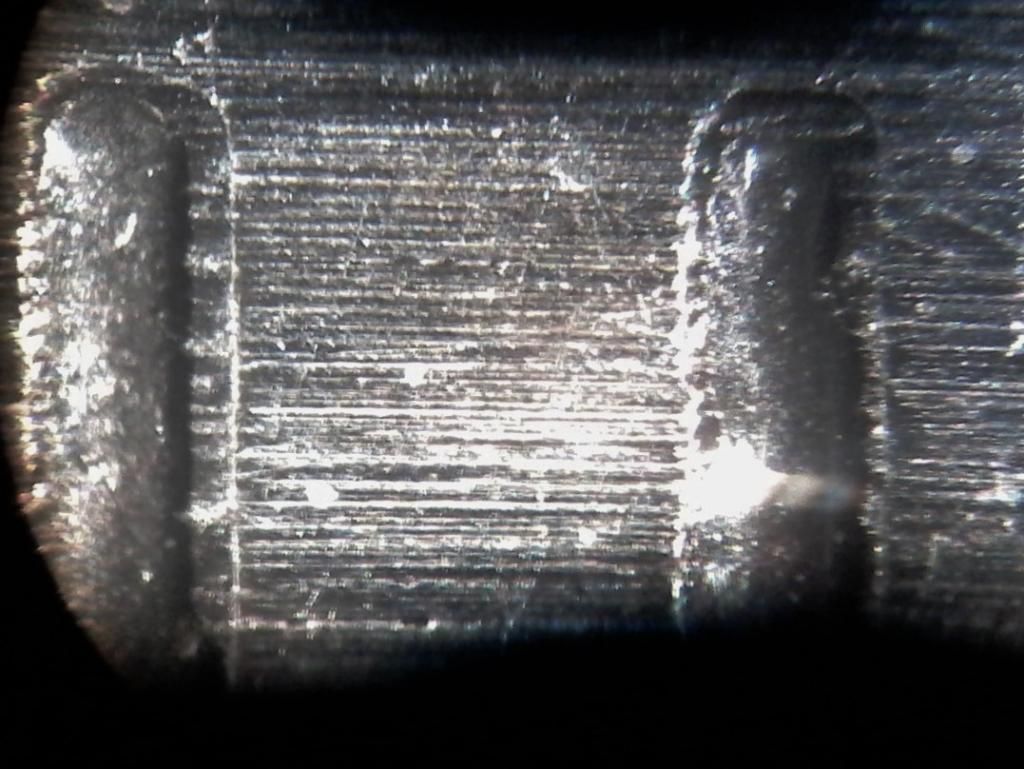

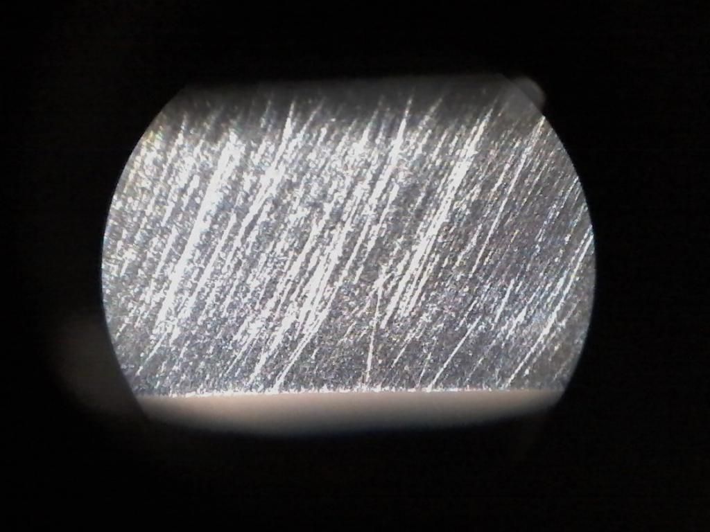

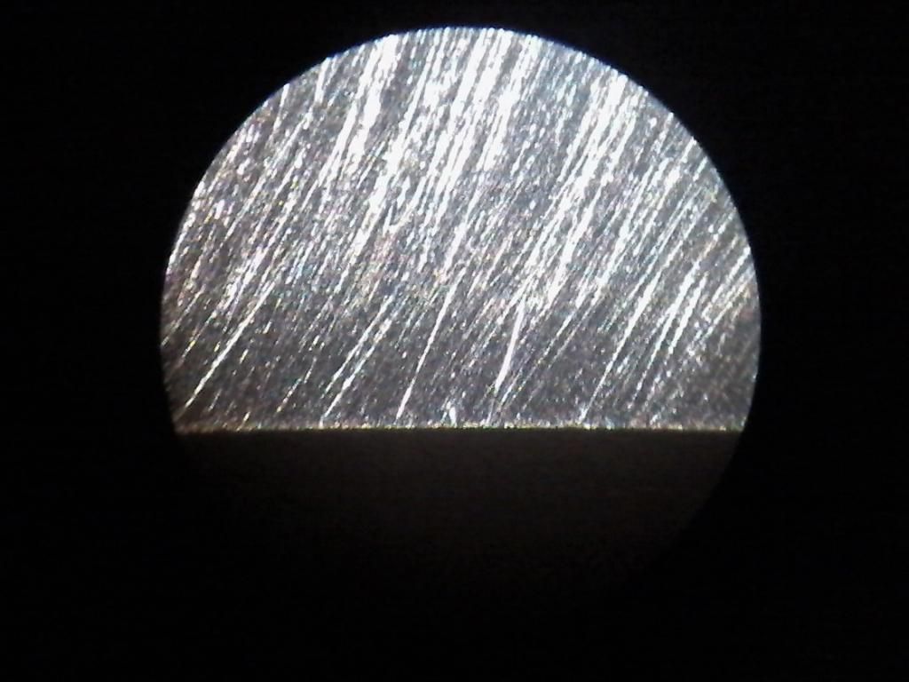

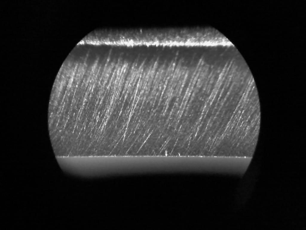

Фото с мбс-9 сделанные на Galaxy S4.
Китайский нож, в процессе заточки, эта сторона немного недоточена арканзасом, вверху видны риски от синтетики еще не выведенные, увеличение 18х
Тот же нож, с другой стороны, риски только от арканзаса, увеличение 30х
Кершау пистон, чем точил не помню, по моему чосерой до 10000, увеличени 18х
То же самое, свет направил по другому, видно мааааленький микроподвод от яшмы.
Лезвие olfa, заводская заточка, виден микроподвод увеличение 30х
Ну и то что под руку попалось.
Кусок рисунка напечатанного на лазерном принтере, на белом видны черные пятнышки, это тонер разлетелся чуть-чуть, и прилип
Линейка, цена деления миллиметр.
Весь альбом http://fotki.yandex.ru/users/mrodissey/album/447466/
К сожалению камеры телефона недостаточно для того чтобы полноценно передать то что вижу я в микроскоп, особенно учитывая то что он бинокулярный.
Пострадала детальность, фокусировка и яркость. Также очень много зависит от света, направляя его с разных сторон, можно увидеть гораздо больше, чем если направлять его с одной стороны.

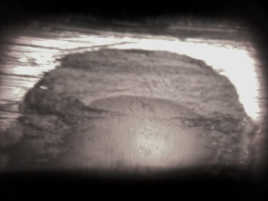

вот что я точил сегодня.
закончил на 180 кк.
Начал терять концентрацию, продолжу потом.

Це ще не точене
S90V Кромка загорнута на підйомі праворуч. Незвично.

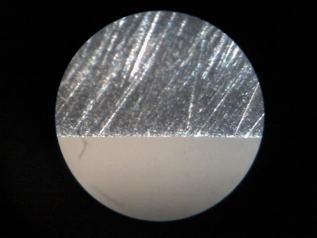

Сегодняшние, свеженькие:
Себа Инсинго, заводская заточка, 250х, согласно шкале микроскопа, за точность не ручаюсь.

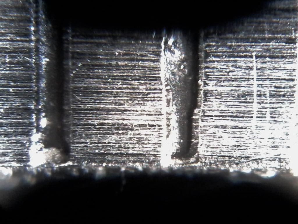

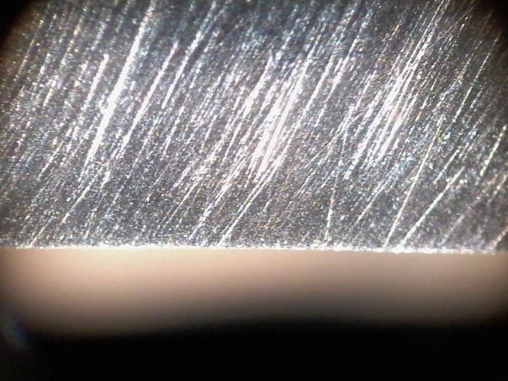

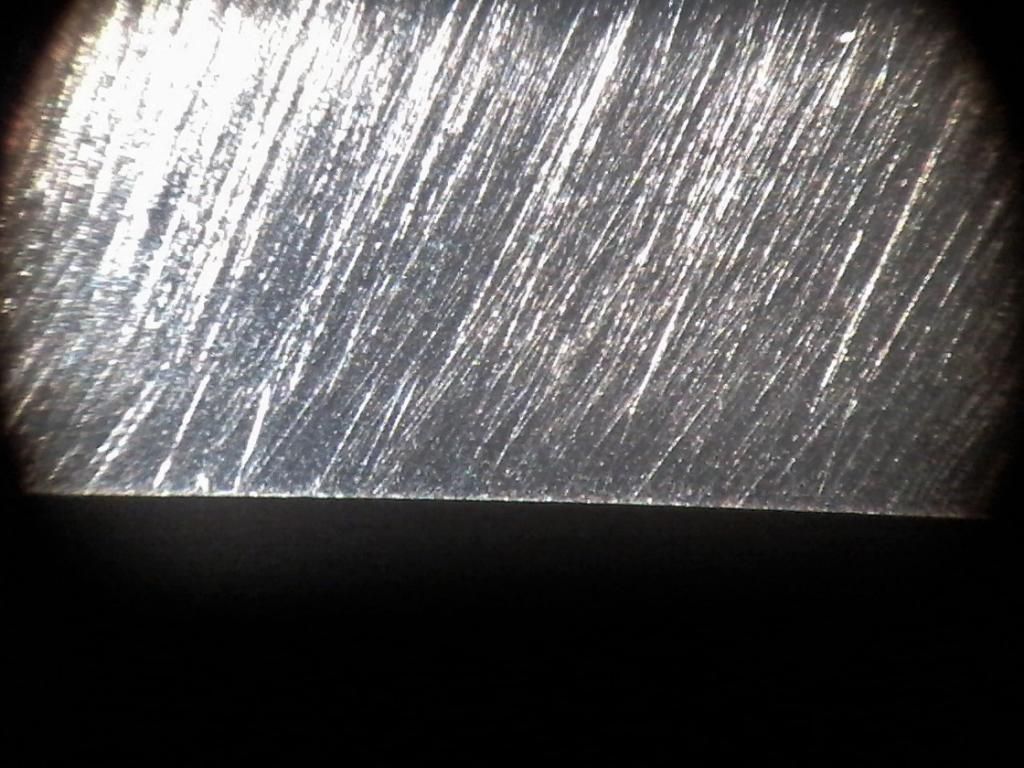

Бенч AFCK 806, заводская заточка, 250х;
[URL=http://piccy.info/view3/7289656/f5 ... .jpg[/img]Изображение[/url]

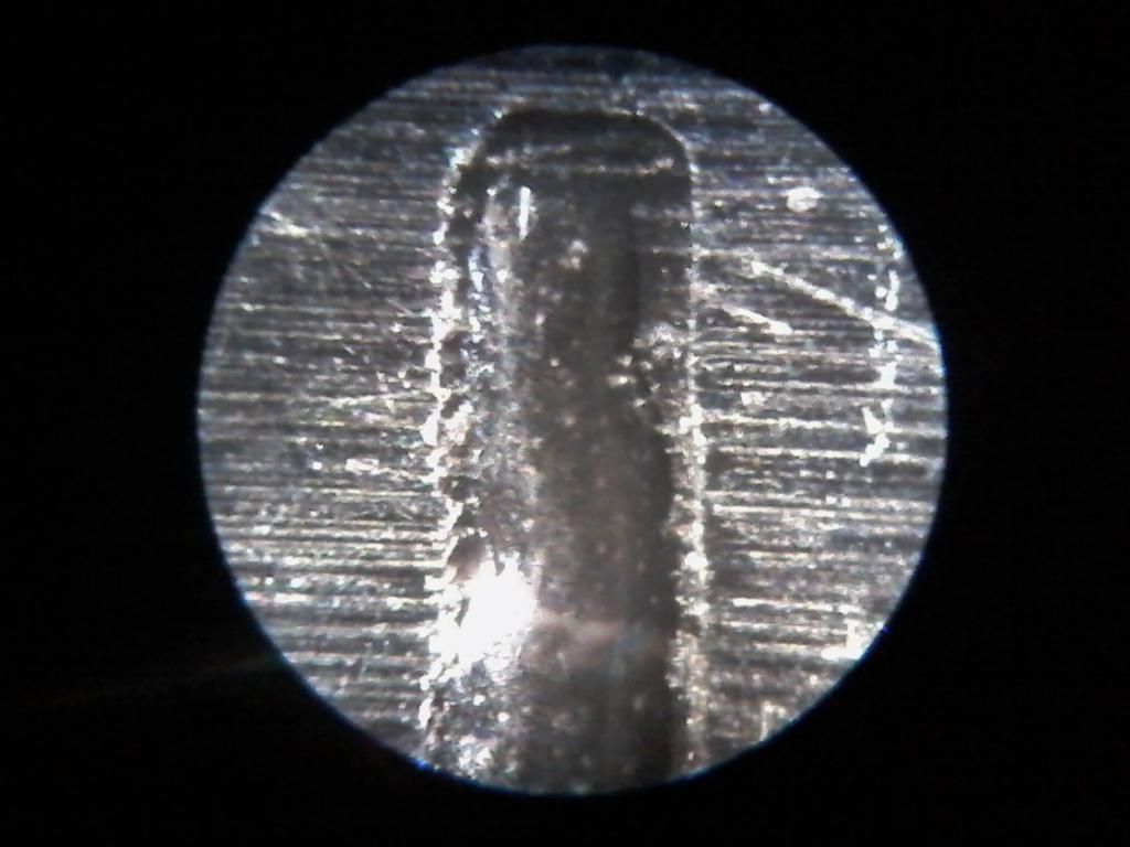

Надпись на том же бенче, 50х;
[URL=http://piccy.info/view3/7289664/68 ... .jpg[/img]Изображение[/url]
То же, только 250х;
[URL=http://piccy.info/view3/7289674/19 ... .jpg[/img]Изображение[/url]
[URL=http://piccy.info/view3/7289681/be ... .jpg[/img]Изображение[/url]

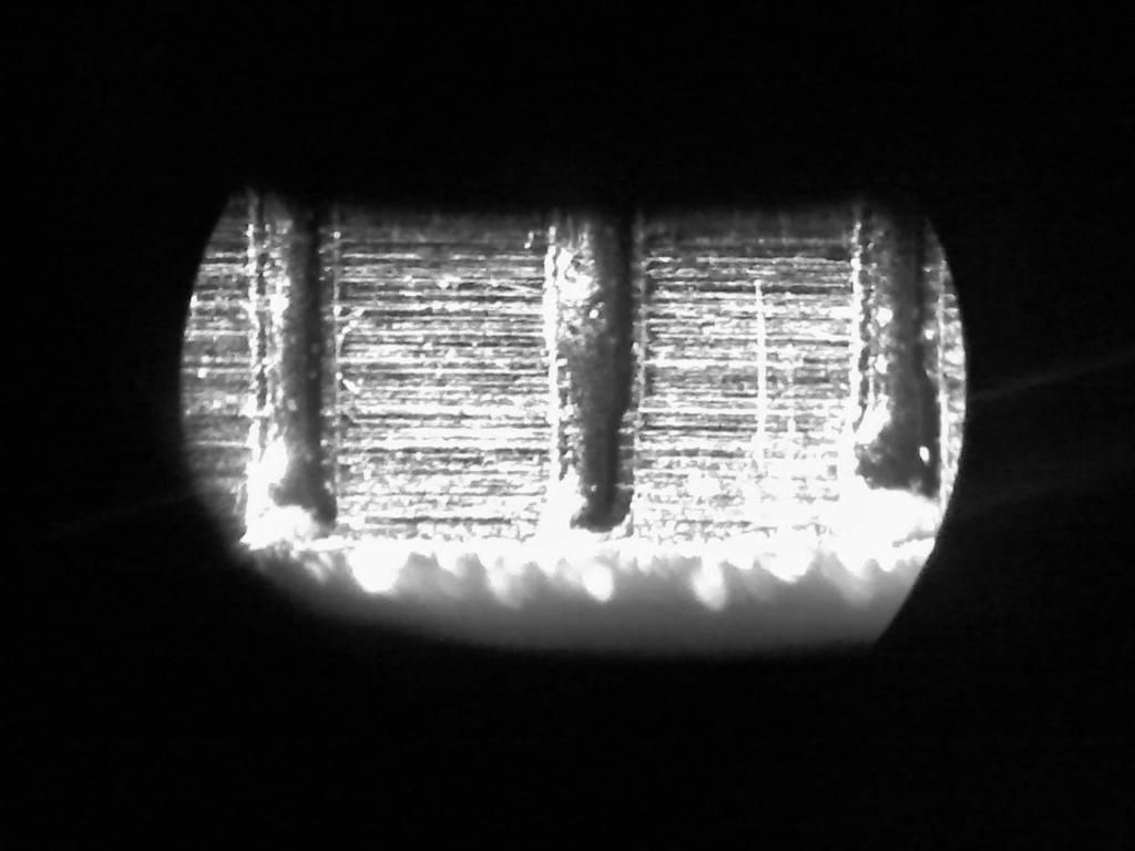

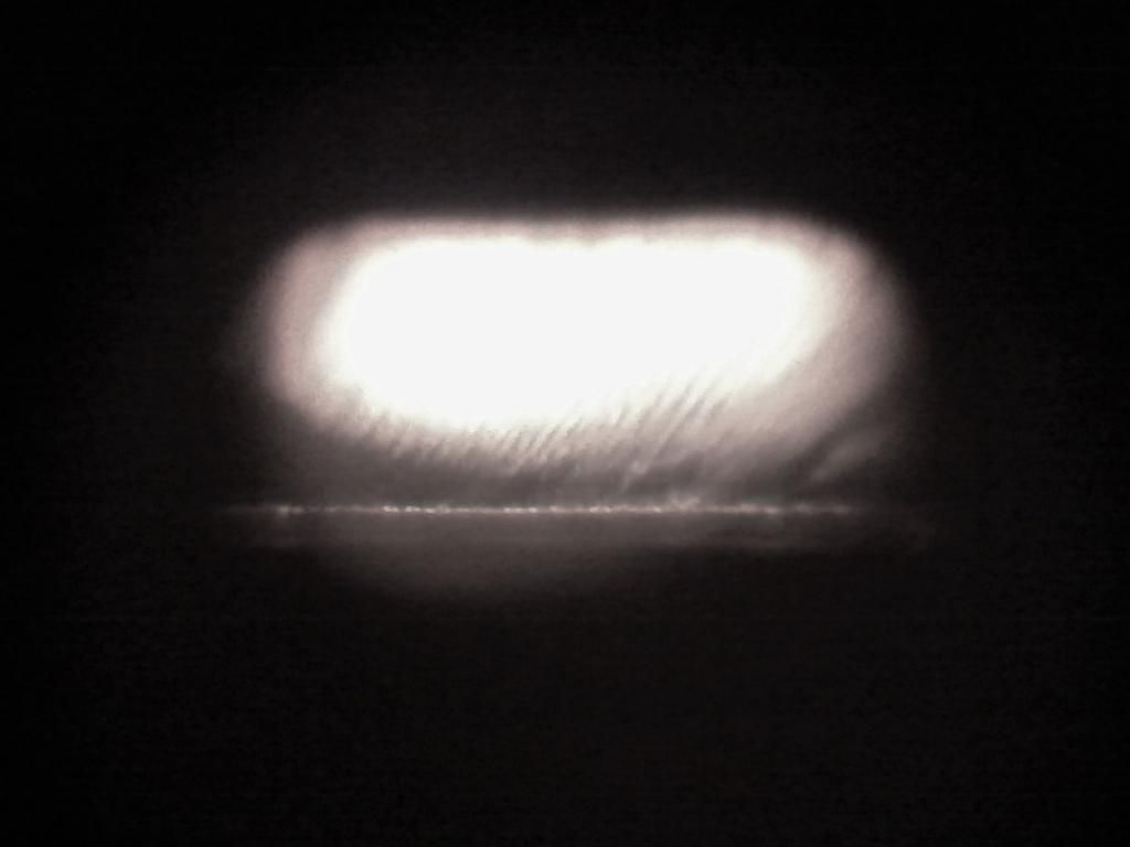

Отфоткал подвод под микроскопом галимым смартфоном. Не для оценки красоты заточки (Мой ИДСишник, точу часто и наспех; главное чтоб остро :D ), а для понимания масштабов того, что мы видим.
Сначала линейка. Деление 1мм:
35x
56x
62,5x
75x
100x
120x
500x Верхушка риски шкалы градуировки на линейке.
А теперь подвод 1,3мм
35x
56x
62,5x
75x
100x
120x
500x сорри, за качество, смартфон наотрез отказывался делать нормальные фотки. Постоянно в пересвете был. Все что получилось. Но глазом видно структуру металла.

На этом ноже его как раз нет. он финишировался на трансом Арканзасом. А засвет на кромке это микросирейтор от выкрашивания. Нож уже резал. После чозеры такая полоска раза в 3-4 больше. Смартфон сильно пересвечивает в бликах. А глазом отчетливо видно зерно металла.
