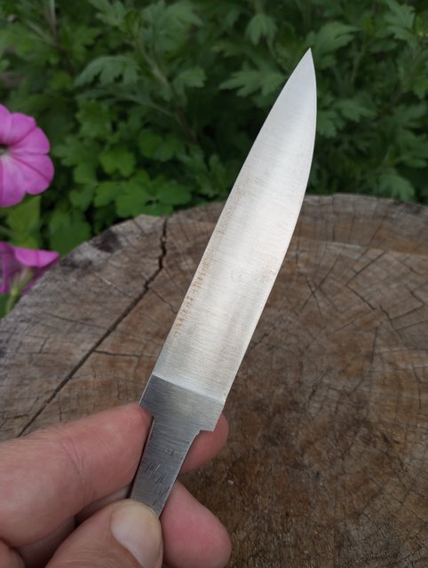

І від обробки, точніше, чим спуски робили. По ютубах є, як магнакат іржавіє від повітря. Саме через брудні стрічки гріндера.

Ramok писал(а): Вчера, 20:45 через брудні стрічки гріндера
це як?

Фішер Мен, коли перед магнакатом обробляли ножа з іржавки і не змінили стрічки.
Сообщения: 1720
Благодарил (а): 979 раз
Поблагодарили: 2999 раз
Ножові сталі.
Це не через це. Завтра буду дома, напишу, бо багато букв треба, а з телефону не зручно

Навздогін. Стара стрічка швидко нагріває бланк, за одну-дві проводки. Охолоджують - у воду і до стрічки, не витираючи. Оцей швидкий нагрів з водою потім і вилазить рудим або навіть висип. І не обов'язково одразу. А нова стрічка гріє поступово, довго, тому не рудіє.

До речі, ось воно. 95х18ш, слюсаривсь три дні тому. Вилізло таке:
