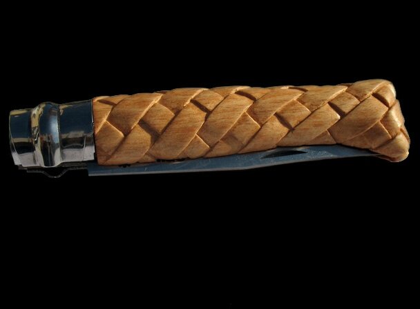

А як Вам такий варіант?
Якраз валяється непотрібна ручка від #9 Цікаво було б спробувати... Подивився кілька зафільмовок, начебто і нічого особливо складного нема, але робота кропітка, і потребує певних навичок... До того ж треба маленька стаместка, бажано в розмір шахматок, а в мене нема :=(
Последний раз редактировалось Кузьмич 14 июн 2025, 15:31, всего редактировалось 1 раз.
Сообщения: 8321
Благодарил (а): 5590 раз
Поблагодарили: 7825 раз
Opinel - кастомізація
Кузьмич, як казали деякі наші камради: "На лапоть схоже" :D . Тобто, нормально.
