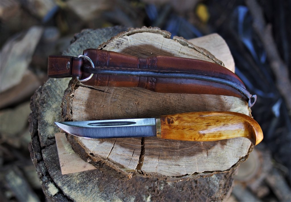

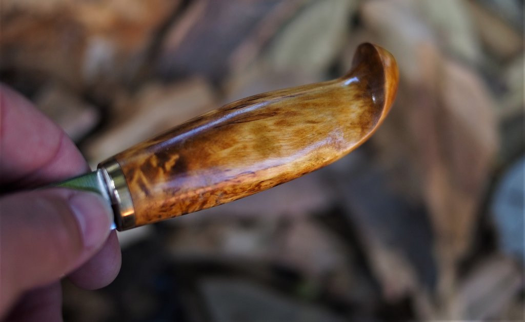

пропитывать морилками , и прочие приемы по улучшению /проявлению рисунка дерева - годится,
а пройтись выжигателем, там где оно "просится" - не годится?
а то, чтобы карелка "заиграла" как переливной календарик, ее полируют наждачками до 2500?
а есть еще способ для улучшения эффекта "переливного" календарика: для более глубокого проникновения
первого слоя даниша его разбавляют совсем чуточку уайт спиритом и даниш "всасывается " вглубь дерева
глубже... и потом береза "переливается" лучше.
есть разные приемы и хитрости. Ну я применил выжигатель... жаль было брусок в утиль отправлять.
Решил же использовать те детали, что были в "конструкторе". Такое у меня впервые...

Так я не против такого. Это же создание рисунка. Причём такое создание, что я сразу и не понял, что он не настоящий. А понял, когда прочитал

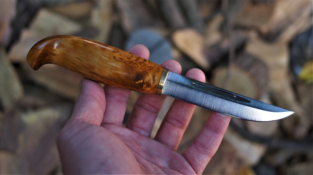

я на такой шаг решился не сразу. Но подумал потом: ну и что делать?
Если испорчу - сам виноват. Возьму тогда новый брусок. Но родной
хотелось все же "расшевелить". Способ правда такой... немного необычный.

Рисунок или черточки в древесине березы карельской или как еще называют местные жители полуострова " кудрявая койву " дополнены и созданы грамотно и с тонким художественным чувством.
Но , такой ( трюк , иного слова пока не могу подобрать ) известен . Вопрос поэтому и возник .
Важно что это только лишь подчеркивает мастерство .
Исполненно грамотно и четко .
Респект.
Респект.

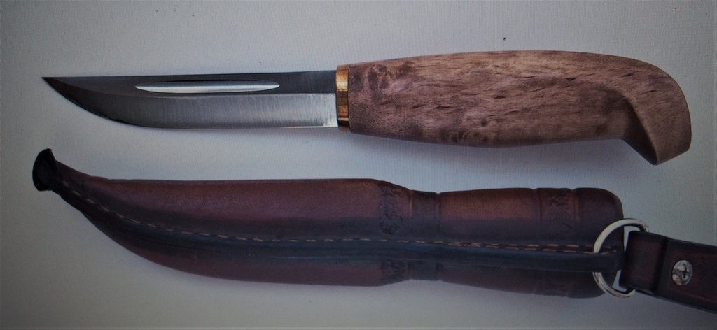

Одно дело собирать нож с ноля, выбирая только качественные материалы и отбраковывая весь остальной непотрiб.
Тогда и рисунок березы - ярче/интересней и такой ерундой как выжиганием по ней страдать не нужно.
В данном случае, одна из задач была использовать имеющиеся исходные детали. После разборки этого ножа
я несколько приуныл. Все через жъъъпу... но мне нравится давать вещам второй шанс, «растолкать», то, что можно
«растолкать» и «вдохнуть» жизнь. Я понял, что если не «расшевелю» эту рукоять, то вряд ли ее потом куда поставлю.
И стало ее жалко... не мог ее просто так выбросить или запихнуть куда-то подальше ... поэтому и решил исполнить
такой маневр. У меня были несколько таких (полуфабрикатных.
) ножей с убогими карелками.
Это воспринимается как некая несправедливость: рукоять должна быть красива не только на 1/3 или 1/4.
Я до выжигания смотрел на рукоять несколько дней. И не смог с таким смириться. Маневр, конечно,
для меня не обычный, но я решил что все таки пойду на такое. И не жалею. Этот нож себе делал.
И он мне нравится. Такое впечатление, что он мне благодарен, что я не бросил его, не отвернулся от «калеки»,
а «расшевелил» до такого состояния, что в руки взять приятно... мне думается, что это важно,
иметь теплые отношения со своим ножом...

это дело хозяйское, тут у каждого свой подход
то что расшевелили- это хорошо, и сморится неплохо
п.с. морение морилками, или работа с маслами, это нечто другое, они всего лишь подчеркивают родную структуру дерева, ту что ей дала природа.

я магии не заметил.
прием не новый, и я сразу глазами зацепился что с деревом что то не так, карелки много пришлось повидать, я сначала смотрю фото, а потом уж читаю, если увидел интересное
но это всего лишь мое мнение
но одно точно- нож стал выглядеть гораздо лучше, чем был из фабрики.

Говоря про магию подразумевал что существует связь незримая между предметом неодушевленным ( это спорный момент ) и человеком.
Раскрашивание выжигателем , это имитация более высокой по качеству а значит и более дорогой древесины , так ?
Изменение тона или цвета древесины с применением тонировок и морилок может рассматриватся как улучшение или имитация более дорогих пород дерева или улучшение сортамента существующей ? Если так то морилки тоже нельзя ?
Масло это другое верно.

можно , что угодно, абы нравилось
морилки и масло, подчеркивают родную природную структуру, если уж на то пошло, зная как разное масло меняет оттенок конкретного дерева, масло своего рода тоже может выступать как морилка , но не в том суть, ты и без меня это знаешь
а вот выжигатель, в подобном случае- это имитация из дешевого в дорогое, но всего лишь- имитация
я не спорить с тобой собираюсь, я высказал свое мнение.

Я говорил, что выжигание - не простое для меня решение. Исправить и перешлифовать клинок вноль -
это же хорошо. Понятно, если нужен дуракоустойчивый нож - то это лишнее. Лучше оставить такой подвод.
Но вот если финны ну просто подсунули такой кусочек деревяхи , где самых узоров до 1/3 рукояти?
Можно конечно не брать такое. Это правильно. А можно взять ( но, правда, зачем?). И это тоже правильно.
Но тогда не дергаться. Раз взял такое - глотай, очі бачили... и так можно ( но зачем?).
А если и Лаури подсунули как финочный клинок не вноль и с подводом. Выдают же как финочный.
А можно добавить вот это «недостающее», чтобы исправить визуально те «белые пятна» , которые визуально
меня бы потом муляли... конечно, выдавать одно за другое - плохой тон. И заниматься подобным будет неверно, возможно,
совсем неверно. Но здесь речь не о подлоге , а о добавлении недостающего по моему мнению.
Рукоять переделал - мне так виделось. Хотелось такую форму. Это ж не подлог. Изменить брюшко и спуски у клина - тоже не подлог. Но в итоге - у нас клин не Лаури, а по мотивам. Или все еще Лаури? .. К рисованию выжигателем подошел с такой вот позиции. А не не с позиции выдать один класс дерева за другой. Выложил как есть , открыл «секретный секрет» и не сказал: ну такая карелка попалась... бывает же!.. А иногда и дерево рукояти над огнем обжигают. Зачем? Оно ж теряет свой природный вид. Но вот визуально - это может быть интересно.
Зато нож теперь смотрится хорошо. И мне хорошо, что я его не оттолкнул как якесь недоробло. А приложил руку и не испортил. И, чувствую, что ножу хорошо, что он не будет забыт как безглузда недоробка і звичайний непотріб.
А теперь - он нравится.
А магия в том, что иногда вещи выбирают хозяина. Они как-то знают, с кем им будет лучше. Как? Сам не знаю.
Про варганы такое говорят: что не человек выбирает варган, а варган человека. По другому - не бывает.

Т-а-а-а-к-к... есть еще один ножик, который не пощадили мои тараканы.
Было так (прошу прощения, но это лучшие фото, что пока есть) -
Но он понравился. Клин ромб, лауревский Kustaa Lammi. И мне нравится, когда к кончику сужается спуск.
Ножны понравились. Но вот грибок... В ладони рукоять ощущалась несколько крупноватой , но удобной.
Но вот грибок!.. Не давал покоя. Ну шо тут... снова решил "пилить". Это заключалось в убирании лишнего
на рукояти, пропитка морилкой, данишем.
В недавние Карпаты взял этот нож, но на 1 слое пропитки данишем. По возвращении нанес еще 2 слоя, высушил.
Теперь с рукоятью и грибком все в порядке. "Мяса" было достаточное количество. Выкрутил так, как хотел...
