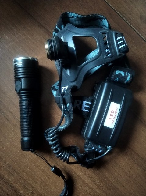

Диаметр -же тот-же что и зелёного, по фото вроде-да. С кислотой паяется нормально напрямую, или аккумы есть уже с отводами.

А звичайним паяльником не можна паяти контакти ( дроти) на акумах? Треба якийсь слабкий?

Наоборот,чем мощьнее паяльник, тем лучше. И больше 3 секунд на контактах не задерживайся. Кислоты нет, пробуй с аспирином. С пастой тоже нормально. В очках работай, бо ну-нах. Глаз - их всего два.

Может разряжается сам аккум.
А может и фонарь его разряжать.
Проверить легко . Ток в выключенном состоянии замерить.
Если все нормально - тогда аакум .

Там может быть наводка при зарядке, или порт накрылся и 5 вольт идут напрямую (если при зарядке нагревается). Почему я и говорю; для начала прозвонить или (если нечем) перекинуть провода на имеющийся 18650 (без пайки, магнитами прижать), и попробовать зарядить (контролируя температуру). Потом уже лечить или выкинуть. Или удалить, порт и заряжать аккум через зарядник... :)

Kos70 писал(а): 27 сен 2022, 00:29 чем мощьнее паяльник, тем лучше. И больше 3 секунд на контактах не задерживайся.
Думав відпаяти акум
Курва,пробував не хоче плавити олово на акумі((( Аж нагрілась батарея,але не випаюється :(E .Паяльник звичайний,совдеповський

Вот потому мощьный и нужен: мгновенно прогреть ограниченную поверхность - обогнать теплоотвод. ::hi:::
