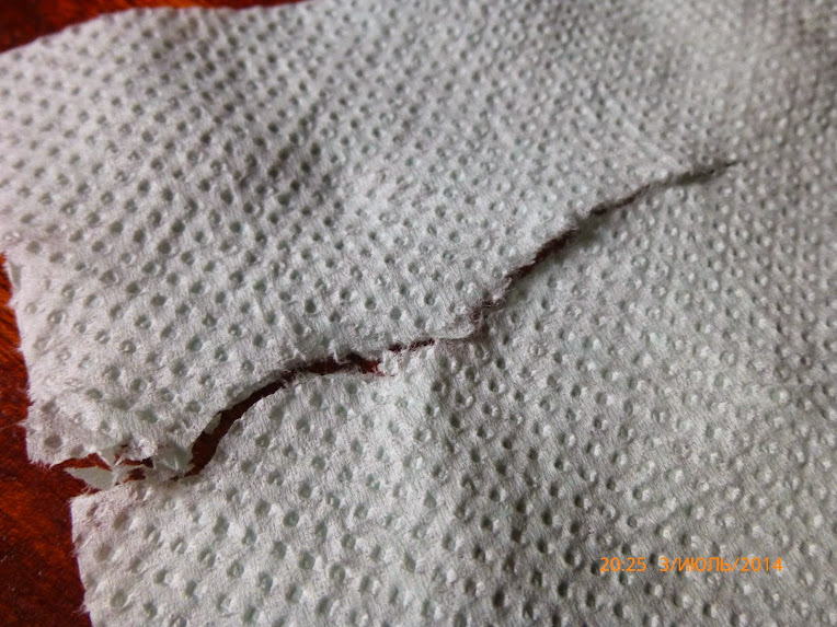

Radist писал(а):А как насчет порезать тонкую салфетку?
А який різ має бути? Я щойно спробував вчоразаточеного ножичка на двошаровому туалетному папері, то за один протяг, як це на газеті буває, в мене порізати його не вийшло. А от за декілька коротких, то ріже, але теж не важно, якось так:
Дуже цікавить ваша думка як знаного спеціаліста. :=(
