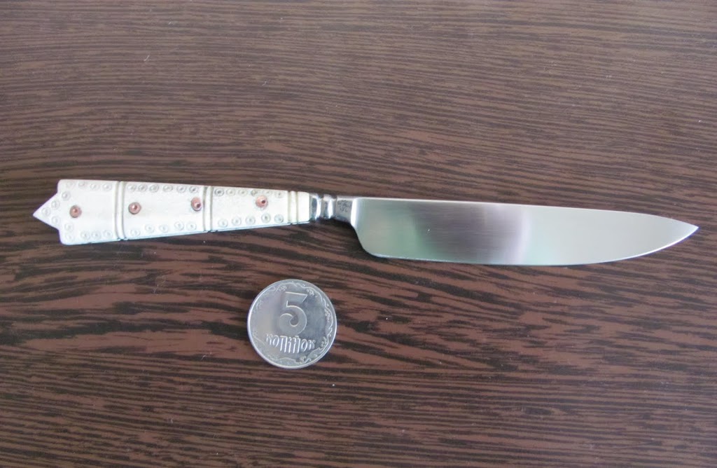

по перше, клинок з паралельним участком Обух-РК біля пятки.
по друге, великий масив берестецьких ножів має закреглений тильник як на моєму і плащатий монтаж. таких немає ні серед англійських, ні серед німецьких, що я бачив
от саме з такими ознаками я поки не бачив серед європейських

фото(подібних серед найпростіших берестецьких найбільше)А можно в чертежах и фотографиях- чем чёрт не шутит
і ескіз
ще одне спостереження. у європейських ножів на тильниках є навершя - металева пластина

я не стверджую абсолютну ідентичність. це і нормально, що геометрія буде гуляти від майстра до майстра - не під копірку штампували.Некоторым людям хочется во что-то верить и их воображение под час дорисовывает недостающие детали, под час там где их не должно быть и возможно никогда и не было.
але я вказав на загальні, притаманні для багатьох риси. клинки відрізняються розташуванням вістря: пряме(точніше обух), центральне і трохи спущене. але загальною рисою є дялянка, де обух паралельний до РК біля шийки(пятки). гадаю, це очевидно. знову ж таки при подібній каплевидності пропорції крапель будуть трохи гуляти, але сама крапля загальна для всіх(багатьох)
так спростити, але не відкидати зовсім. скажімо так - залишимо майстровіКованные больстера предлагаю отбросить ввиду сложности изготовления, долы и кованные на обухе ребра жесткости тоже
у моєму ескізі я відобразив це все.Какая форма клинка? Многие прогнуты вперед. Какая длина , ширина?
довжина 95-120мм
ширина 20-25мм.
з формою теж пропоную дуже не заморочуватися докладно. лише залишити ось ту паралельність обух-РК

щодо форми клинків.
європейці більше схожі на трикутники. берестечкові - переважно "лінійка з вістрям"

ну так надо написать статейку...Thorwald писал(а):і робити це паралельно зі спогляданням європейських ножів того часу, щоб виокремити відмінні ознаки.нужно только выделить найболее общие закономерности
мені здається я знайшов їх(і вказав), але цілкм можливо, що я недостатньо бачив європейських.

мне интересно другое. а кто из форумчан хочет такой нож для выходов на природу? он будет удобен? не слишком то эргономичная рукоять

Наприклад я такий ніж хочу мати. Але не як гуцульський сувенір (якого, до речі, у мене немає), а як повноцінний робочий інструмент. Себто, не кухонник, з якісної сталі (найкраще було б з ДІ-90МП), руків'ям бажано з карбонфібри та кайдексовими піхвами. До речі, у геометрію цього ножа без проблем можна вносити різновиди леза, як то дроп-пойнт, спеар-пойнт, американське танто, тощо, і ніж все рівно буде таким, що відразу ідентифікується. На жаль, не вмію працювати з комп'ютерною графікою, а то б довів це елементарно.
