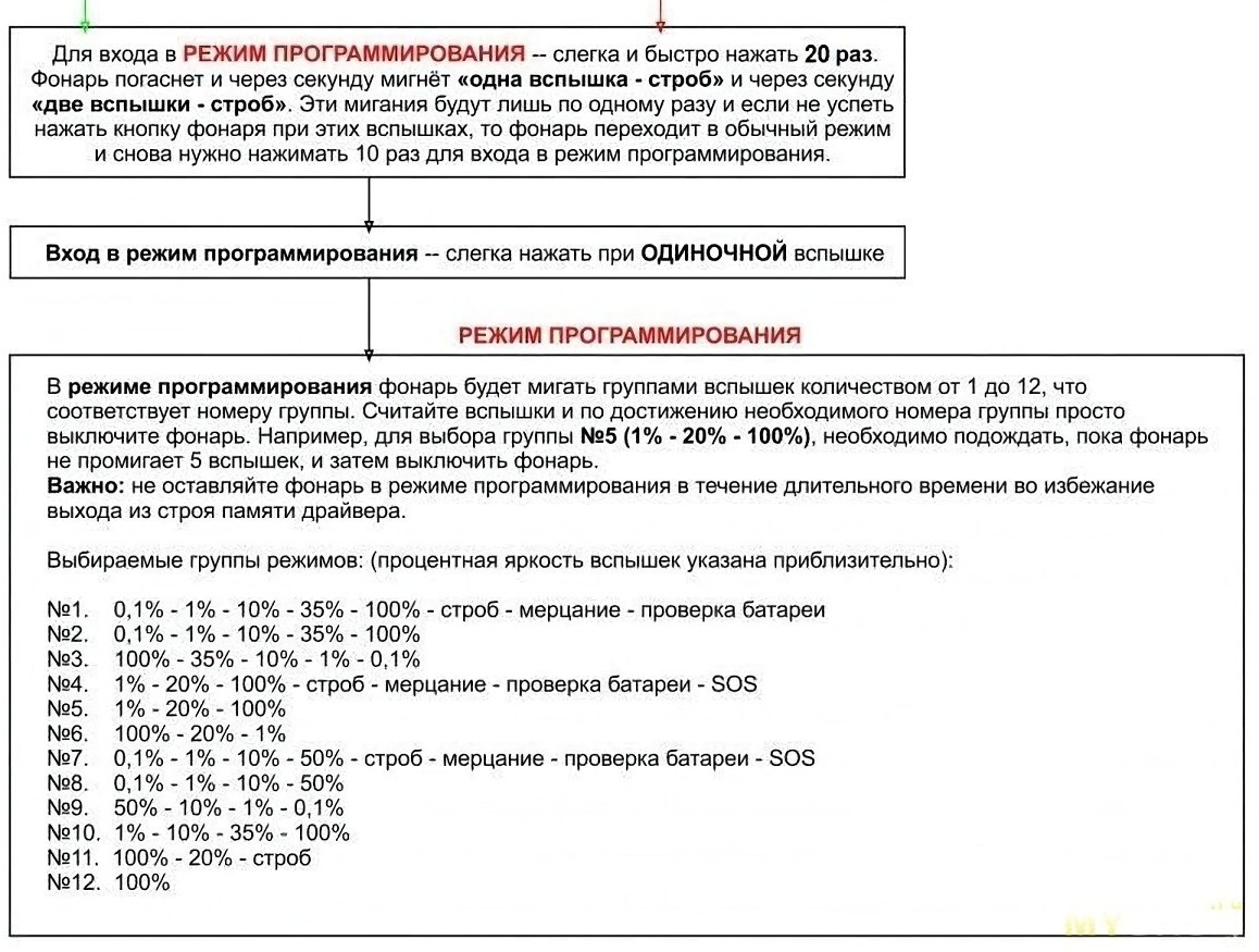

Підкажіть будь ласка чим відрізняються Convoy C8 та C8+ ?

VoHuNt писал(а): 01 ноя 2024, 18:29 Підкажіть будь ласка чим відрізняються Convoy C8 та C8+
Насколько знаю - другой, более "свежий" дизайн, у С+ :)
Ну и цветов анодирования больше rt24

А ще драйвер, керування у С8 отой на дві групи режимів зазвичай, а в + вже людське керування й драйверів кілька буває наче

Мутний писал(а): 04 ноя 2024, 02:52 А ще драйвер, керування у С8 отой на дві групи режимів зазвичай
По ссылке на оффсайт - выбор вариантов из 4-х драйверов, есть и 2 штуки т. н. "12-режимных" :)

А бывают нормальные фонари формата АА ( батарейка) с одним режимом ? Люмен так 80 , ну до 100, не больше .?

Ross писал(а): 19 дек 2024, 18:34 А бывают нормальные фонари формата АА ( батарейка) с одним режимом ? Люмен так 80 , ну до 100, не больше .?
Наверное только если из какого-то дешмана или старые-старые смотреть :=( .
Ну или купить Конвой, поставить 1,2-1,5В аккум/батарейку, отключить режим памяти и выбрать группу со стартом 50% :D

Сергей Сергеевич писал(а): 19 дек 2024, 19:40 Ну или купить Конвой, поставить 1,2-1,5В аккум/батарейку, отключить режим памяти и выбрать группу со стартом 50%
О какой модели речь? Как это технически сделать? И что значит группу? Там все равно получится не один режим? .

Ross писал(а): 19 дек 2024, 19:47 О какой модели речь?
Т2, Т3, Т5 - https://convoylight.com/collections/t-series
Если для ближних дистанций, то логичнее Т5 с ТИР-кой.
Ross писал(а): 19 дек 2024, 19:47 Как это технически сделать? И что значит группу? Там все равно получится не один режим?
Придется первый раз настроить самому . Если ТОЛЬКО один режим нужен - то только 100% остается :=(
