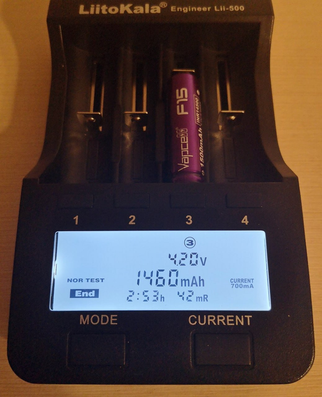

Разряд током 500 мА:
Сообщения: 4234
Благодарил (а): 7043 раза
Елементи живлення і зарядні пристрої. Поспілкуватися.
Сергей Сергеевич,
не завеликий опір?
Сообщения: 8859
Поблагодарили: 1170 раз
Alex_LV писал(а): 13 ноя 2024, 20:44 не завеликий опір?
1. Литокалла касательно замера сопротивления - абсолютнный "показометр" (как и зарядки намного солиднее и дороже), точных данных не даст (завышает в 1,5-2 раза примерно, и то это не точно).
2. Это не высокотоковый аккум - максимальный ток разряда = 3А.
3. Производитель заявляет - https://www.vapcelltech.com/en/h-pd-251.html :
Internal resistance: 60mΩ ( Appr)(AC 1kHz)
так что примерно буду считать, что в пределах допустимого :)
П.С. Давнишнее, но наверняка актуальное: https://youtu.be/nkuGztc4d60?t=542
