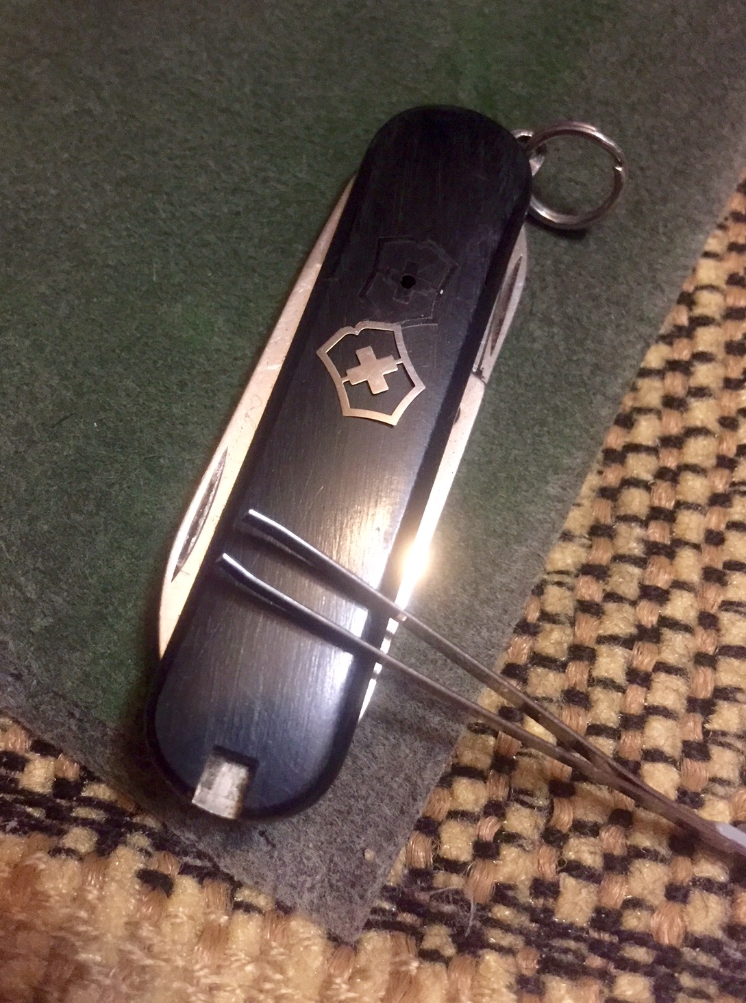

"Разъедает" - громко сказано. Просто тонкий поверхностный слой слегка размягчается, что и требуется. И пока он не застыл, надо его сразу же затереть фланелью. Матовость пропадает, магазинный вид восстанавливается.

Мне украинский магазин прислал Венгер с процарапанными накладками глубиной, наверное, 0,2 мм. Спиртом за несколько заходов вывел.
По фото можно сказать, что красному можно вернуть товарный вид, а на чёрном останутся 3 ямки, но у них (ямок) будут сглаженные края, поэтому они (ямки) в глаза бросаться не будут.

Re: Повседневный разговор по теме "швейцарцев"
Сообщение homosapiens_ww »
Я полировал! Результат 99% от заводского.
когдато заказал малым "куреневские виксы" - там была содрана реклама.
сначала наждачкой (вроде 200-я бу), мокрой, выровнял. первую прям после наждачки полировал, остальные потом еще 800, и 100 й прошолся.
полировку делал так:
на сосновый брусок 20 см, примастырил полоску кожи, мездрой наружу, мягкой, (с курточки или халявки старого сапога). Мездра невысокая, или состричь. Кожу загнул и цеплял кнопками в торцы, не на клей, а была натянута но свободно двигаласть.
намочить немного, чтоб когда прижать - то вода не выступала (я мочил сильно а потом промакивал-подсушивал).
А потом наносил зубную пасту - белую. Разровнял равномерно клинком, вдавил, чтобы паста проникла в мездру.
И погнали полировать - туда сюда. контролируя, и смывая. Ничего не греется, не разрушается....
Минут 5-7 на одну сторону уходило.
Важно чтобы кожа была правильно влажной - если сильно мокрая - не берет, если сухая - царапает, только портит.
спирт, ацетон - растворяет, меняет характеристики пластика. потом станет хрупким.

Karl, я відновлював накладки з досить глибокими подряпинами. Наждачка від 400 до 1000, після цього паста ГОИ.. Все тільки руками, ніяких електроприладів! Накладки стали як новенькі.
Тут у меня небольшая поломка произошла во время шлифовки, - отклеился Швейцарский крест.
Наверное нагрелась плашка. Чем подклеить? Обычным моментом?
Сравниваю с прошлым фото (выше), вроде результат уже есть. Наждачка 1200 забивается сильно..

можно попробовать утюгом вплавить
или забить, со щита сделать кулон, а шрам не накладке зашлифовать, заполировать и пользоваться
