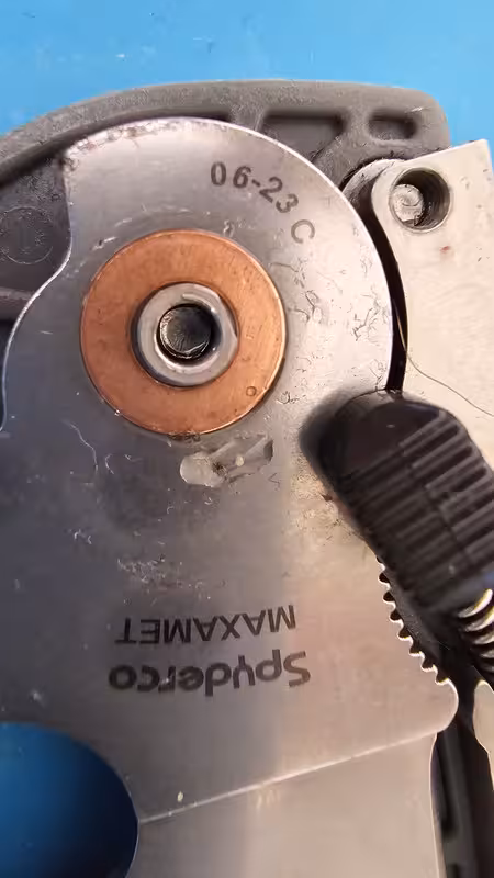

чесно, самого трохи "здивувало" в хорошому сенсі, дистанційка, бонки зі шліцами, ніщо не провертається. Трохи полірнув поверхні, механіка стала чудовою взагалі. вже й призадумався про апгрейд кульки на кераміку і титанову чи люміневу обойму, але вартість не радує ()(! . Китайці ще не роблять, а флайтаніум дорогий до біса.
митяй2
Сообщения: 100
Откуда: гетто
Благодарил (а): 7 раз
Поблагодарили: 94 раза
Большие разборки
Сообщение митяй2 »
seaman, Керамика может грызть пятку клинка, а титан будет или закусывать, или очень быстро стачиваться (рабочая пара сталь-титан никакущая).
Сам по себе замок - одна из попыток обойти активный на тот момент патент аксиса, в итоге все изгалялись с разной степенью безуспешности. В данном случае пятно контакта шарика маленькое, не самый удачный вариант. Если надумаете менять - идеально было бы поставить штифт а-ля аксис (правда, придется подумать, как в него впедалить направляющую пружины). Или сделать ход конем - у фрезерного станка попросить, чтобы он выточил Т-образную деталюшку из закаливаемой стали.

FRAG, добре що хоча б кульку детенту зробили і при неминучому зламі пружини асісту лезо буде триматися у закритому стані.
Леся Українка
Сообщения: 5288
Благодарил (а): 2594 раза
Поблагодарили: 7443 раза
Большие разборки
GREKA писал(а): 27 сен 2024, 11:02 кульку детенту
На 0357 кулька була, а паза не було, лопнула пружина і все ()(!
