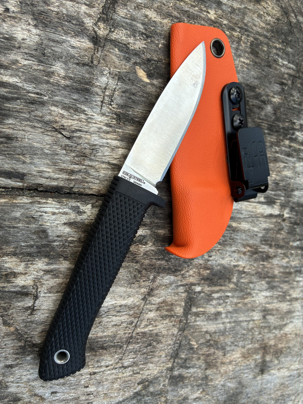

7cross7 писал(а): 15 июл 2025, 20:58 Питання по сталі 3v, зокрема від Cold Steel, або Demko та й взагалі. Як сильно піттінгує/кородує порівняно з іншими? Як сталь взагалі?
Гарна, маю від cs, мені подобається. Щось накшталт їх s35vn, але більш міцна. Патіну дає легко, якщо працюєш по м'ясу. Якщо по дереву — може і не пaтінувати.

7cross7 писал(а): 16 июл 2025, 11:35
Дякую, тепер зрозуміло, що на вологі літні шорти це не варіант cvb34
Як приклад, патина на лезі від гарячої сосиски, яку з вогню зняв ножем і відразу витер лезо шматком серветки
