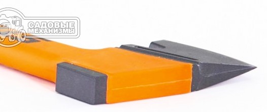

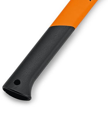

Мав Фіскарс Х7. Спочатку подобався. Потім при більш тривалій роботі (більше 15 хв)
працювати ставало не зручно: "торцеве" розширення топорища давило в нижню частину долоні.
мав достатньо різних сокир(було з чим порівнювати). І неодноразово намагався приручити Х7.
В цьому сенсі Штиль виглядає більш зручним:
Та це буде ясно коли попрацювати кожною сокирою хоча б по пів години.
Більшість людей працює Фіскарсами і таких відчуттів не мають.
Якщо дивитись з торця голови то Штиль -
а Фіскарс -
Виглядає (за фото) Фіскарс дещо тоншим, а значить має краще рубати.
Вага - одинакова.
Як рубає Фіскарс - спочатку подобалось. А потім, після того як затупився, загострив. Та гостроту тримав гірше Юко.
Таке відчуття, що під шаром навуглероженої сталі - м'яка сердцевина. Тобто знімаємо близько 1 мм (при заточці РК)
і сталь вже м'якенька. І геть не тримає гостроту. Так було на моєму. Це привело до того, що не зміг користуватись.
І просто подарив, чесно про все попередивши. Бажання брати інший Фіскарс після цього не виникло.
Ну може Х25, але там якість сталі не важлива.
По Штилю: шо за сталь і як себе веде - досвіду не мав. Та , враховуючи ціну, дива чекати не варто.
