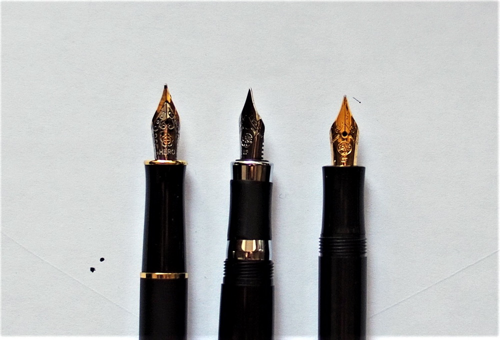

Что касается китайских ручек, я делю их на 2 категории:
1 Нонейм китайские ручки,
1.1 Нонейм, купленные в Украине
1.2 Нонейм, купленные в Китае
2 Фирменные китайские ручки
У меня имеется порядка десятка нонеймУкраина китайких ручек. Как типа "для школьника" с открытым пером, так и в металлических и иных корпусах с открытым и закрытым пером. Реально из этих нонеймУкраина китайских ручек работает нормально только одна, сейчас она прописалась в гараже, используется периодически, заправляется чернилами Гамма и работает уже лет 10, промывалась несколько раз.
Все остальные нонеймУкраина китайские ручки болтаются по ящикам, у каждой есть свои проблемы, и возиться с ними не хочется, но и выбросить жалко.
НонеймКитай - купленные в Китае в магазине для меня по цене 10 баксов за 3 ручки.
С них уже облезла краска, виден латунный корпус, пишут жирно (я сильно не заморачиваюсь толщиной линии и т.д., просто таскаю всегда тонкую и толстую (по жирноте линии) ручки с собой.
Они тоже валяются в ящике, но после промывания и заправки той же Гаммой ручки начинают писать и писать нормально.
Но!!! Эти ручки НонеймКитай - то есть куплены в магазине в Китае.
Фирменные китайские ручки.
Есть Jinhao и Hero
Здесь картина совсем иная. Как писали уважаемые гуру в этой теме - "это честный Китай".
Мне их покупали, привозили в подарок. Стоимость, в Китае, в магазине, порядка 30-50 долларов за ручку. Их тоже около десятка, штук 5 из них просто лежат в своих коробочках, в том числе ручки с хитрым отогнутым пером, вроде для каллиграфии используются.
Так вот именно фирменные китайские ручки честно работают на свою цену. И работают долго, особенно учитывая мое наплевательское отношение к ним - то есть заправка и заправка, промывка так, раз в год, в лучшем случае.
Вот уже лет ну более 5 так точно, а может и все 10 пишу, раньше периодически, сейчас постоянно ручкой HERO 88, как на ссылке ниже, та, которая минимально украшена. Полет нормальный.

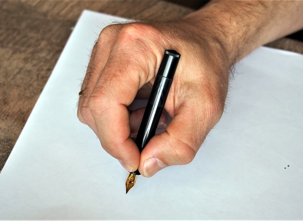

много это сколько по -вашему?
Если говорить о себе - это примерно 12-15 страниц А4 за сутки работы
(и соответственно, имеем 7-8 суток на месяц). Иногда и до 20 страниц А4.
Если мой ответ годится, то по плюсам использования перьевой ручки вижу такое:
совсем другой способ письма. Если говорить о шарике: есть разница между тем, как
шариковая ручка пишет в начале, в середине и в конце . И при письме нужно под это немного
подстраиваться - в начале использования - немного больше нажимать, пока стержень «распишется»,
потом , когда стержень расписался - уже лучше и как правило уже не отвлекаешься на степень
нажима ручкой при письме, а в конце практически все стержни «расписываются» и начинают немного «мазать».
Это все - нестабильное. Иногда расписать стержень нужно около пол листа А4, иногда 3 листа. Иногда ручка
«мажет» не в конце использования , а с середины использования стержня.
В перьевой ручке этого нет. Т.е. (если есть хоть немного в ней качества) перьевая ручка сразу пишет.
От начала до конца использования заряда чернил - стабильно. К этому привыкаешь.
Основное - перьевой ручкой легче писать. При письме мы пишем не просто палочки или кружочки, а выводим
буквы. Так вот, кисть , когда выводит буквы, использует немало разных движений на уровне микромоторики,
которые нужно правильно выполнить и контролировать . Шариком сложнее выполнить эту работу , чем пером.
При письме пером обычно нажим минимальный. Т.е. едва касаясь бумаги , перо уже способно писать.
И вывести буквы пером куда проще, чем шариком. Если писать один лист А4 разницу можно не увидеть.
Но это как канатный тест у ножей: чем больше отрезов - тем больше рукоять наминает ладонь. Первые 10 резов -
легко любым ножом сделать. Но на 10 тысячах - разница очевидна.

Рядом с Hero 5020 (копией Соннета)-
Чем он не Соннет? Нередко у него баррель из пластика. Хотя в моей версии – металлический. И как можем видеть по фото (тут уже рядом с Соннетом)–
пластиковая резьба для крепления барреля к грип-секции. Ну и нет металлического колечка в месте вхождения пера в грип-секцию. Иногда на вторичном рынке за эту модель хотят почти цену Соннета , и обозначают как Паркер-Соннет. Разница в навершиях колпачков -

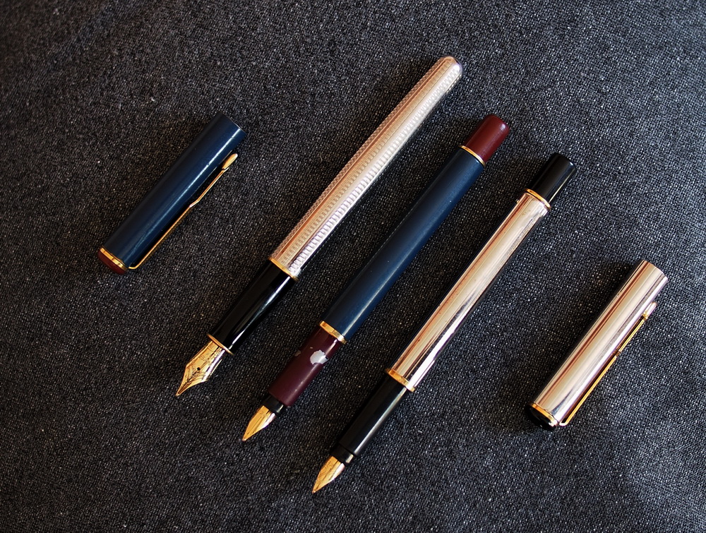

У меня имеется еще и пару ручек серии Rialto. На данное время не выпускается. Похожа на прокачанную серию Vector.
Имеет пластиковую грип-секцию, что мне больше нравится (в отличие от нержесталевой) и позолоченные перья. Более добротный дизайн с позолоченными ободками.
Я приобрел оба своих Rialto на вторичном рынке, чтобы понимать: шо воно таке и насколько оно мне нужно. Но оказалось: не особо нужно. Размер самих ручек – несколько меньше комфортных Соннетов, что сыграло свою роль: ручки «залегли на дно»… Пишут неплохо, но не смотря на размер пера F – жирненько так, близко к М.
