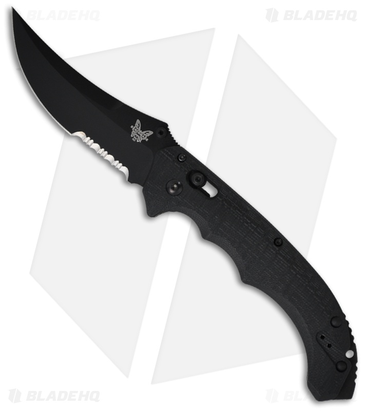

Будь ласка допоможіть розібратися.
Є ніж Benchmade 860, ТТХ наступні:
Загальна довжина, мм 250
Довжина клинка, мм 100
ширина клинка, мм 33
Товщина клинка, мм 3
Довжина руків’я, мм 151
Ширина руків’я, мм 37
Товщина руків’я, мм 15
При цьому у нього вістря виступає над лінією обуху більше 5 мм (а конкретно 5.9 мм).
З методики не дуже зрозуміло, чи є він ножем мисливським спеціального призначення, чи все ж таки холодним, адже товщина більша ніж гранична для мисливських спеціальних - 2.6 мм.
Дякую.
Общение с экспертом.
Зазвичай, одного - параметру достатньо аби експерт визнав не хо
Біда в тому, що у експертів все суб'єктивно і на їх власний розсуд)
На 860 висновок "у природі" бачила, але скану не маю, може у кого є на руках, поділяться)
DanSky1776
Сообщения: 2
Зарегистрирован: 23 окт 2020, 20:20
Сообщение DanSky1776 »
Дякую за відповідь. Я просто намагаюсь зрозуміти логіку методики 2009 р.
З неї я зрозумів тільки те, що Benchmade 860 не є "ножем мисливським спеціальним подвійного призначення (холодна зброя)", оскільки довжина клинка не менша як 90 мм (+), товщина обуху не менша за 2,6 мм (+), але найбільший вигин обуха клинка вниз, до леза, перебільшує 5 мм (-). Цей аргумент використовувався продавцем, себто, не холодна зброя, оскільки вигин обуху більше за 5 мм (продавець - великий мережевий магазин зброї).
А от куди дивитись далі для визначення статусу ножа?
Додаток No 4. НОЖІ МИСЛИВСЬКІ СПЕЦІАЛЬНОГО ПРИЗНАЧЕННЯ не підходить, оскільки він регламентує граничну товщину обуху меншу за 2,6 мм (в нас 3 мм).
Додаток No 6. НОЖІ ТУРИСТИЧНІ теж не підходить, оскільки регламентує граничну товщину обуху меншу за 2,6 мм (в нас 3 мм).
А якщо дивитись пункт 3. ЗАГАЛЬНІ ТЕХНІКО-КРИМІНАЛІСТИЧНІ ВИМОГИ ДО ХОЛОДНОЇ ЗБРОЇ, то в пп 3.2. в переліку взагалі немає нічого про вигин обуха, і за всіма лінійними параметрами це клинкова холодна зброя. Так само і згідно Додаток No 1. НОЖІ МИСЛИВСЬКІ ЗАГАЛЬНОГО ПРИЗНАЧЕННЯ - ніж мисливський загального призначення, себто холодна зброя.

Не виступає він за лінію обуха....по моєму..

il coltello писал(а): 24 окт 2020, 23:16 В любому випадку, звичайна людина скоріше собі зашкодить
якщо носик вище осі ручки..при колющому ударі ніж не складеться....шкоди не буде....це ж теормєх... там же вектори не туди...
Методика 2009 стара
