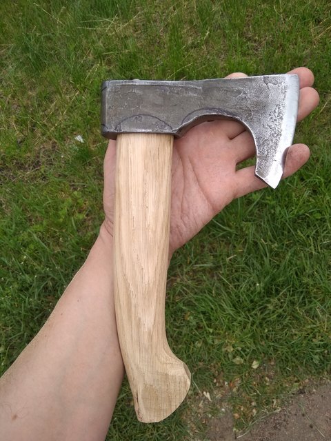

Для мене - це "кишеньковий" розмір. Була така, переслюсарив голову

Ця трішки менша, кована, х12мф

Фішер Мен,
Це вже м'ясна rt24
Не знав, що Леонід сокири також кує.
А що за дерево?
Всад не малий при такій РК, не буде гуляти?

Кував Светківський і попала вона до мене бо йому не вдалось її загартувати. Льоня термічив, але аж за третім разом вдалось. Ох і плювавсь він ()(!
Дерево акація (робінія), мені дуже подобається

Фішер Мен, а який функціонал обидвох сокир?

Обидві у мисливців. Першу побачив друг, взяв до рук і сказав - я тобі її не віддам. Я навіть нічого ще не встиг порубати нею, подарував.
Друга так само. Зустрівся з колишім одногрупником, а в машині лежала голова, ще навіть не термічена. Він побачив і "жизнь патіряла всякий смисл". Зробив і віддав. Хоч і обіцяли гори м'яса, бачив його лише на фото.
По функціоналу. Я по лісах-полях ходжу часто, зустрічаю сувелі, капи, от комплект зі складною пилкою саме для цього. В машині ще є більша пилка і сокира, але то в машині.

2й за формфактором - барда. Зазвичай вони більші і є за призначенням теслярськими.
Цікаво , маленька барда наскільки доречна... хоча наш іі аналог з довгим руків‘ям - бартка
мав невеличку голову...

Але та друга невеличка - барда за формфактором. Але самі барди мають
дещо більші голови... про те й кажу.

Друга зовсім мала. Там на руків'ї знизу вибрано, бо пальці в лопасть впирались. Я принципі навіть не питав для чого вона в Ігоря була задумана.
