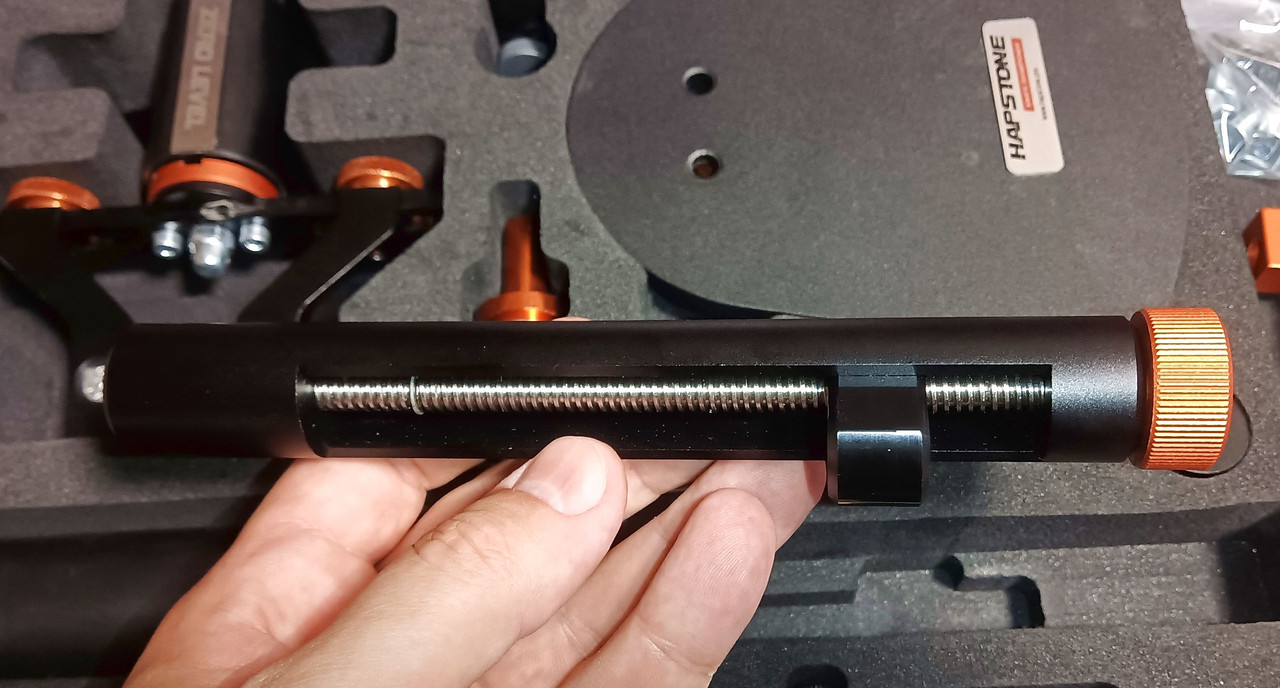

Цікава новина для власників Hapstone RS - нещодавно випустили декілька апгрейдів до точилки, серед яких дуже зручний кейс, нові затискачі, новий тримач для каменів з лінійним підшипником, модуль точного регулювання кута загострення та адаптер для заточування лінзи (конвекс). Останнього мені особливо не вистачало rt24
