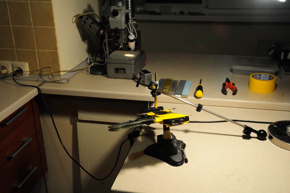

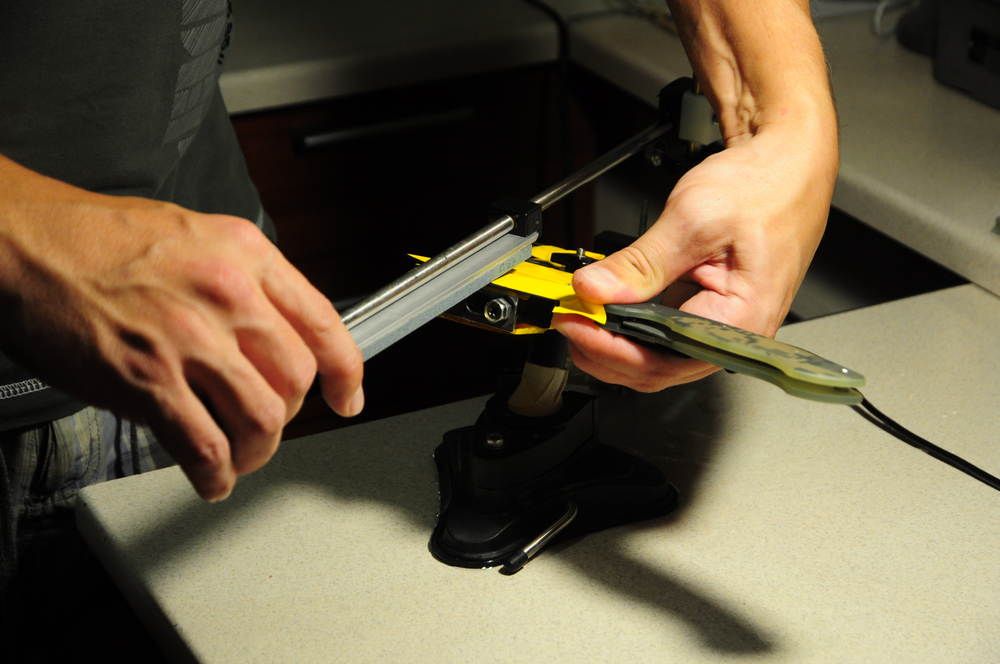

Weltkind
По первых, руку я не меняю. Точу правой, просто положение тела относительно точилки не так как в инструкции. Точу стоя. Точилка на углу стола под 45 градусов. Нет проблем удерживать нож левой рукой.
Вот фотки рабочего места и положения рук:
Пальцы левой руки упираются в станину точилки.
